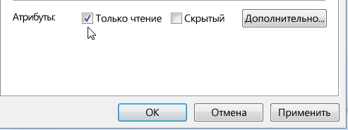

Чтобы блокировать библиотеку материалов, щелкните требуемый файл правой кнопкой мыши в окне Проводника Windows, выберите "Свойства", а затем выберите атрибут "Только чтение".
Диалоговое окно "Свойства" с управлением блокировкой
