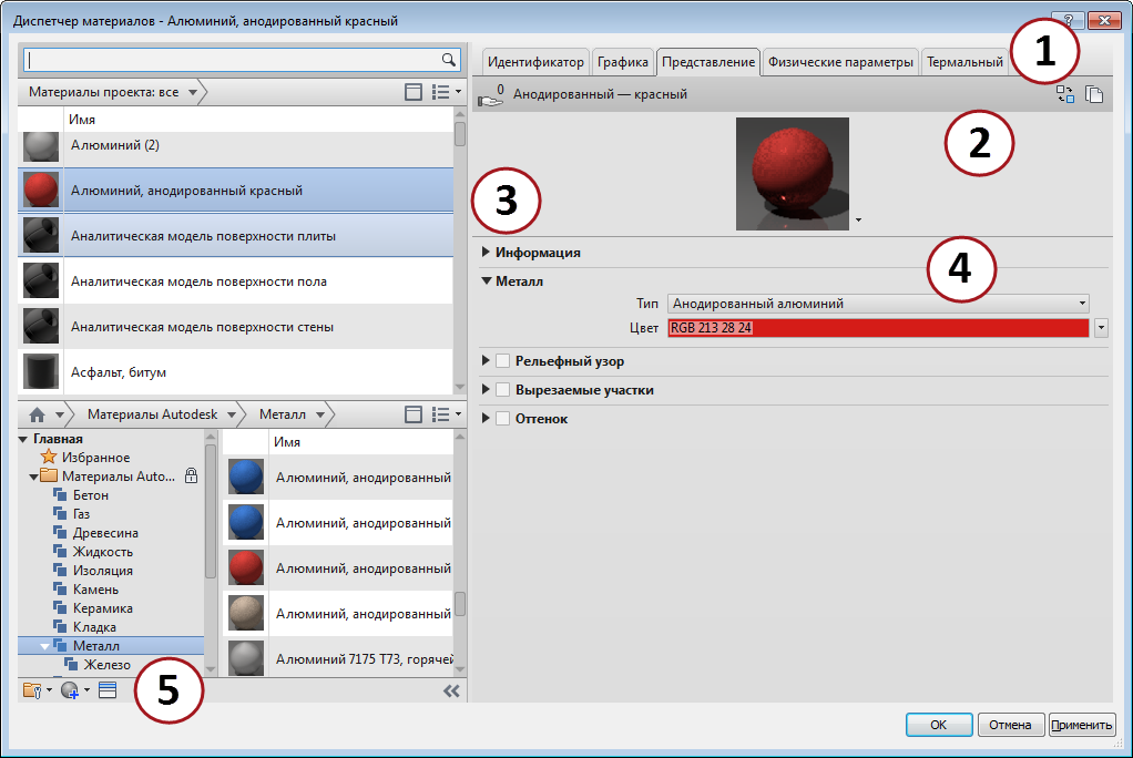

Панель "Редактор материалов"
Правая панель диалогового окна "Диспетчер материалов" иногда называется панелью "Редактор материалов" или просто редактором материалов. Она используется для проверки или редактирования наборов характеристик и свойств материала. Редактировать можно только материалы в текущем проекте. При выборе материала в библиотеке свойства панели "Редактор материалов" доступны только для чтения.
Область Функция
1 Вкладка "Наборы характеристик" и кнопка "Добавить набор характеристик" : на вкладках наборов характеристик (например, "Идентификация", "Графика") можно просматривать и управлять информацией и свойствами, описывающими материал. Кнопка "Добавить набор характеристик" отображается только при наличии возможности добавления набора характеристик к материалу.
Вкладки "Физические" и "Тепловые" отображаются только в случае добавления этих типов наборов характеристик к материалу.
2 В верхней части панели "Редактор материалов" только для наборов характеристик внешнего вида, а также тепловых и физических наборов характеристик отображаются следующие значки и кнопки:
  • Значок руки\совместного использования указывает на количество материалов в текущем проекте, совместно использующих выбранный набор характеристик. Если этот значок отсутствует, то в текущем проекте данный набор характеристик не используется другими материалами. Он используется только выбранным материалом.
  • Кнопка "Заменить набор характеристик" используется для замены текущего набора характеристик.
  • Кнопка "Копировать набор характеристик" используется для копирования текущего набора характеристик.
3 Функции меню "Миниатюры (образец)". На вкладке "Внешний вид" в раскрывающемся меню рядом с миниатюрой (образцом) приведен список функций, определяющих качество визуализации и внешний вид миниатюры (образца).
4 Панель "Свойства": отображение и управление дополнительными свойствами выбранного набора характеристик. Имя и описание набора характеристик отображаются под раскрывающейся панелью "Информация". В приведенном выше примере показаны свойства металла, отображаемые (развернутые) для набора характеристик внешнего вида "Анодированный — красный".
5 Панель "Редактор материалов". Эти кнопки позволяют создавать материалы, копировать текущий материал и просматривать или закрывать Диспетчер наборов характеристик. Если пользовательские параметры доступны в текущем проекте, здесь отображается кнопка "Пользовательские параметры" .
