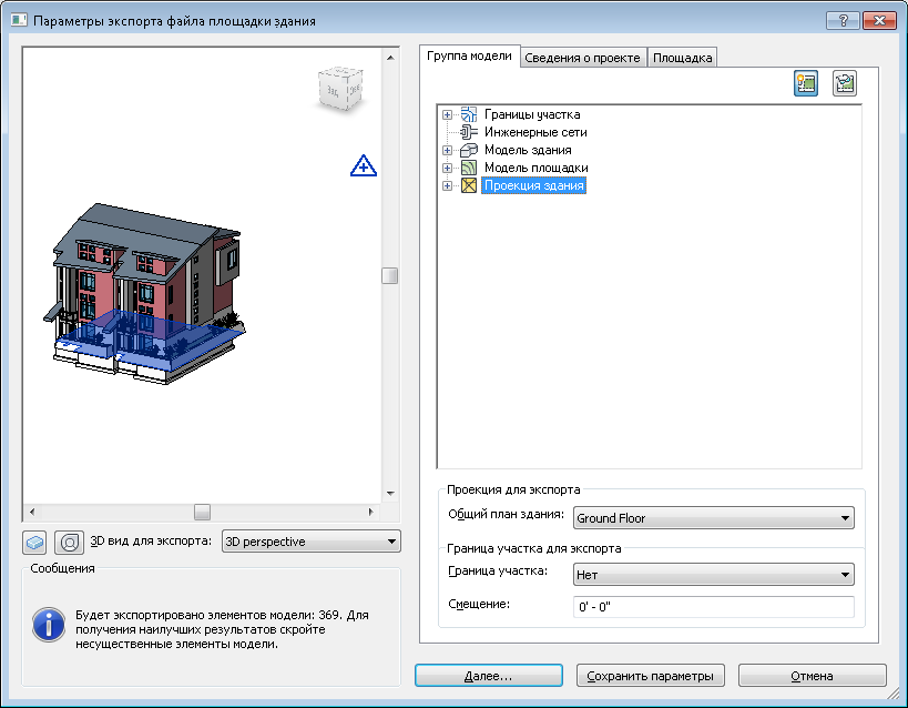

Прежде чем экспортировать генплан, проверьте параметры экспорта в диалоговом окне "Параметры экспорта в генплан строительства".
Левая панель диалогового окна позволяет просмотреть экспортируемую 3D модель перед экспортом. Все, что присутствует в области просмотра, будет экспортировано программой Revit в ADSK-файл.
В области "Сообщения" указывается количество экспортируемых элементов модели. Если количество элементов модели велико, попытайтесь еще раз упростить вид, прежде чем экспортировать его. См. раздел Упрощение модели.
Для просмотра стройплощадки и перемещения по ней на панели предварительной просмотра щелкните значок ("Визуальный стиль"), ("Штурвалы") или ("Видовой куб"). См. разделы Задание визуального стиля и Штурвалы. В раскрывающемся списке "3D вид для экспорта" выберите трехмерный вид для экспорта в файл ADSK.
При первом открытии диалогового окна "Параметры экспорта в генплан строительства" активный 3D вид по умолчанию отображается в области просмотра. Если активный вид не является трехмерным, отображается первый 3D вид в списке "3D вид для экспорта". При нажатии кнопки "Далее" или "Сохранить параметры" заданные в диалоговом окне значения параметров сохраняются и отображаются при следующем открытии диалогового окна.
В правой панели диалогового окна имеются следующие вкладки для проверки элементов модели, отображаемых в области просмотра.
Задав требуемые значения параметров, нажмите "Далее" для экспорта стройплощадки в файл ADSK.
