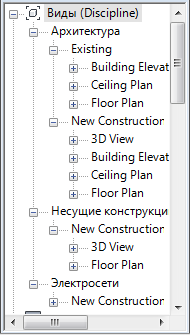

В Диспетчере проекта можно выполнять сортировку видов и листов на основе любого свойства вида или листа.
К примеру, на иллюстрации виды в Диспетчере проекта отсортированы сначала по категориям, затем по стадиям и по типам видов. В рядом с именем верхней категории видов также отображается имя примененной группы сортировки (в данном случае — "Категория").
Пример
