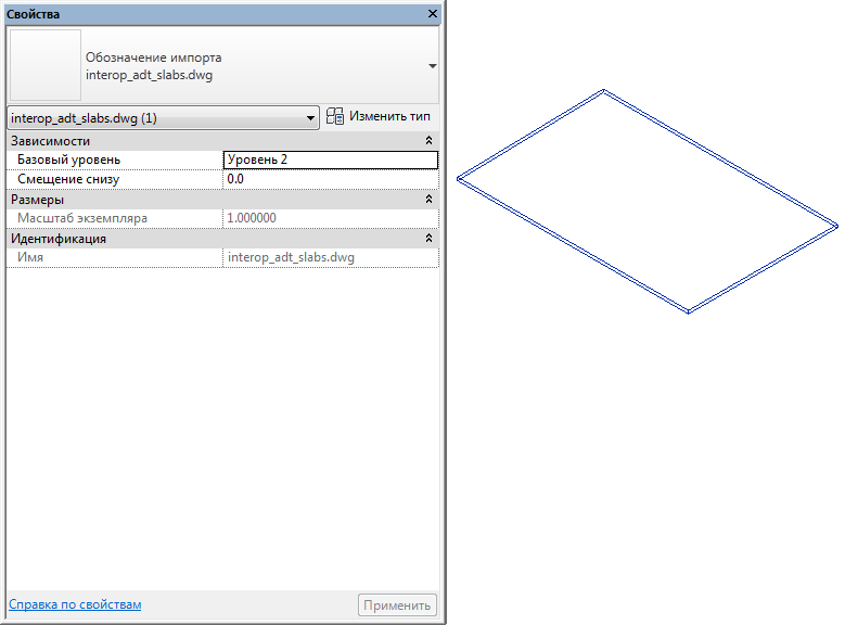

    Импортированный чертеж отображается как отдельное обозначение импорта.
  4. Для получения дополнительных сведений об импортированных объектах выберите обозначение импорта, щелкните вкладку "Изменить | <имя файла>"панель "Импорт экземпляра" ("Запрос") и выберите блоки перекрытий для создания запроса.
    В результате запроса отображается тип объекта, имя блока (совпадающее с именем импортированного чертежа), слой и имя стиля - при наличии у объекта этих свойств.
    Для выхода из режима запроса нажмите клавишу Esc.
    Прим.: Импортированный чертеж можно разнести полностью или частично. Для работы с импортированными несущими объектами выполните частичное расчленение.
  5. Выберите вкладку "Изменить | <имя файла>"панель "Импорт экземпляра"раскрывающийся список "Расчленить" ("Частичное расчленение").
    Частичное расчленение импортированного чертежа позволяет отображать свойства отдельного объекта.
    Перекрытие AutoCAD Architecture после частичного разнесения в Revit
