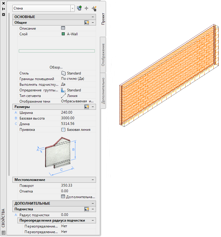

Стена в AutoCAD Architecture
При импорте в AutoCAD Architecture сохраняются следующие свойства стены Revit.
Импортированная стена дополнительно приобретает следующие свойства:

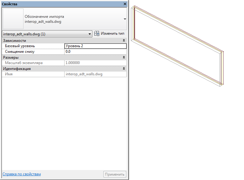

    При импорте файла DWG или DXF в Revit можно импортировать все слои, все видимые слои или выбранные слои. После импорта все или некоторые слои можно в любое время удалить из Revit.
    Импортированный чертеж отображается как отдельное обозначение импорта.

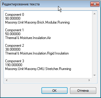

  4. Для получения дополнительной информации об импортированных объектах выберите обозначение импорта, щелкните вкладку "Изменить | <имя файла>"панель "Импорт экземпляра" ("Запрос") и выберите блоки стен для создания запроса.
    В результате запроса отображается тип объекта, имя блока (совпадающее с именем импортированного чертежа), слой и имя стиля - при наличии у объекта этих свойств.

    Прим.: Импортированный чертеж можно разнести полностью или частично. Для работы с импортированными несущими объектами выполните частичное расчленение.
  5. Выберите вкладку "Изменить | <имя файла>"панель "Импорт экземпляра"раскрывающийся список "Расчленить" ("Частичное расчленение").
    Частичное расчленение импортированного чертежа позволяет отображать свойства отдельного объекта.
    Стена AutoCAD Architecture после частичного разнесения в Revit
