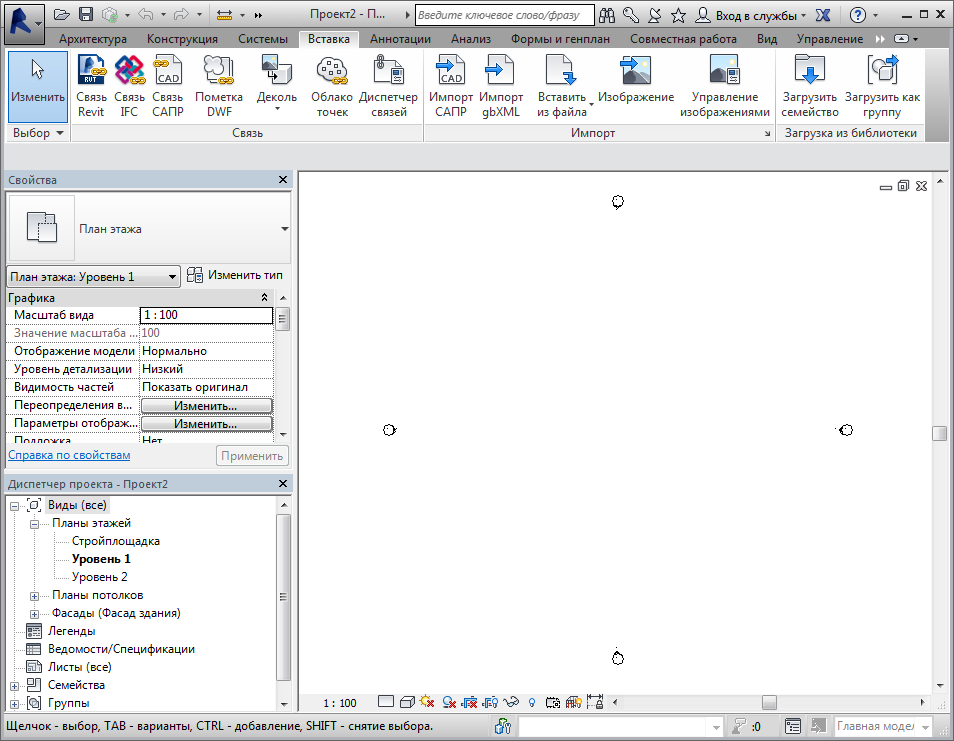

В области рисования отображаются виды (а также листы и спецификации) текущего проекта. При открытии в проекте каждого нового вида он отображается в области рисования поверх всех остальных открытых видов.
Остальные виды при этом также являются открытыми, но они не видны за активным видом. Используйте инструменты вкладки "Вид"
панели "Окна" для упорядочения видов проекта соответственно вашему стилю работы.
По умолчанию в области рисования используется белый цвет фона; его можно инвертировать, чтобы фон стал черным. (См. инструкции ниже.)
