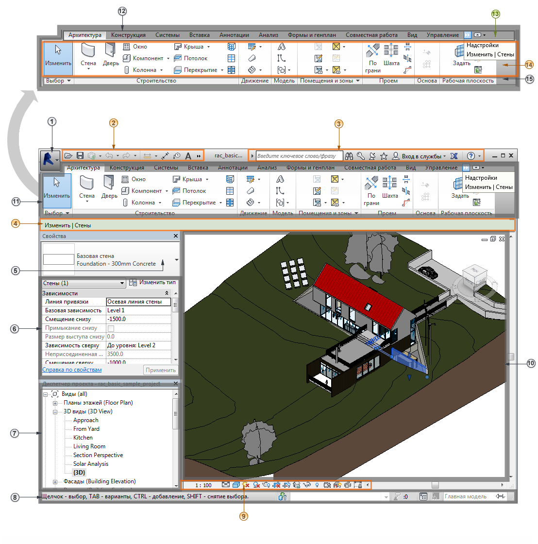

В этом разделе рассматривается применение и настройка пользовательского интерфейса для оптимизации производительности и упрощения рабочего процесса.
Интерфейс можно настроить всего за несколько щелчков мышью и, тем самым, повысить эффективность работы. Например, можно установить для ленты один из 4 режимов отображения. Можно вывести на экран несколько видов проекта одновременно или послойно, чтобы видеть только один верхний.
| 1 | Меню приложения |
| 2 | Панель быстрого доступа |
| 3 | Инфоцентр |
| 4 | Панель параметров |
| 5 | Выбор типа |
| 6 | Палитра свойств |
| 7 | Диспетчер проекта |
| 8 | Строка состояния |
| 9 | Панель управления видом |
| 10 | Область рисования |
| 11 | Лента |
| 12 | Вкладки ленты |
| 13 | Контекстная вкладка ленты, содержащая инструменты, которые относятся к выбранному объекту или текущей операции |
| 14 | Инструменты на текущей вкладке ленты |
| 15 | Панели на ленте |
