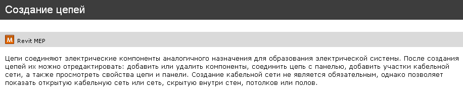

В некоторых разделах справки надписи под заголовком указывают на то, что весь раздел относится к указанной программе или программам либо к функциям, относящимся к конкретной категории Autodesk Revit. Кроме того, раздел может содержать значки, обозначающие категорию, к которой относится данная информация.
В этом примере легенда указывает на то, что весь раздел относится к Revit MEP и функциям Autodesk Revit, связанным с MEP.
