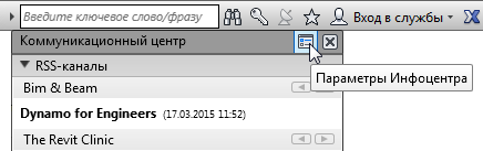

Параметры Инфоцентра
Если у вас создана учетная запись Autodesk Account и есть доступ к Коммуникационному центру, то в диалоговом окне «Параметры Инфоцентра» можно настроить различные параметры, например, уведомления, RSS-каналы и каналы Autodesk. Чтобы открыть это диалоговое окно, нажмите кнопку «Параметры Инфоцентра» в верхней части меню Autodesk Account, «Коммуникационный центр» или «Избранное».
