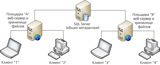

Первый способ заключается в создании централизованной базы данных для всех серверов. База данных для Vault может храниться на отдельном сервере, как показано на приведенном ниже рисунке.

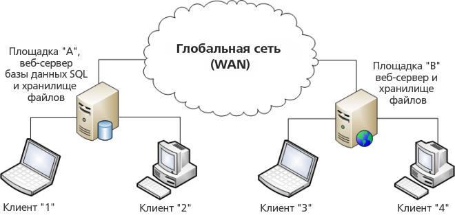

Второй способ заключается в установке главного сервера с базой данных и главного файлового хранилища на одном сервере. На главном сервере работает большинство пользователей, выполняющих основной объем работы по проектированию.
В таких средах пользователи открывают файлы данных (например, чертежи AutoCAD, сборки Inventor или документы Microsoft Office) из локального хранилища файлов. Все метаданные считываются из центральной базы данных и записываются в нее, что позволяет пользователям значительно быстрее открывать крупные файлы, нежели при их копировании по глобальной сети WAN.
Прим.: Для обеспечения оптимальной производительности для некоторых пользователей сперва требуется настройка главного сервера и затем организация удаленного доступа к нему. Рекомендуется сначала настроить главный сервер, после чего распространить систему на остальные серверы.
