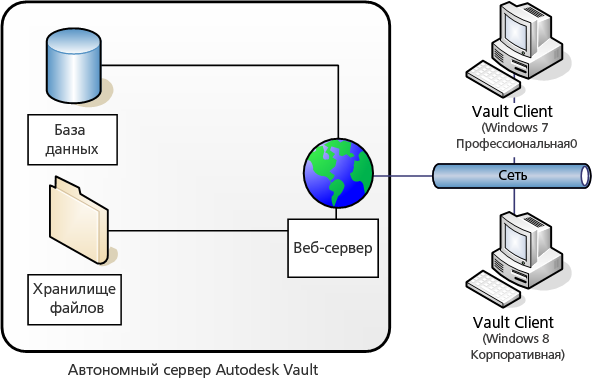

Сервер Vault состоит из трех компонентов: веб-сервера, базы данных и хранилища файлов. На следующем рисунке показана стандартная конфигурация компонентов.
Сервер базы данных
Сервер базы данных отслеживает связи между данными. Он работает по принципу библиотечного каталога и содержит все индексы и указатели, позволяющие найти интересующую информацию. По умолчанию при установке Autodesk Data Management Server устанавливается Microsoft® SQL Server 2012 Express. Microsoft SQL Server 2012 Express можно обновить в любой момент после установки компонентов Autodesk Data Management Server.
Дополнительную информацию см. в разделах, посвященных требованиям Vault к системе и обновлению Autodesk Vault.
Хранилище файлов
Файловое хранилище и сервер баз данных работают вместе. База данных предоставляет индексную информацию о расположении файлов. Хранилище файлов представляет собой безопасное расположение на сервере, в котором содержатся файлы.

Веб-сервер
Для программы Autodesk Data Management Server требуется установить службу Microsoft Internet Information Services (IIS).
Прим.: Если компьютере, где размещен сервер, нужно выполнить установку для нескольких пользователей, то перед установкой сервера Autodesk Vault нужно сначала установить службы IIS, если они еще не установлены.
Прим.: Для завершения установки может потребоваться оригинальный носитель файлов установки Microsoft Windows.
Сервер Autodesk Vault представляет собой веб-приложение, в котором службы используются для управления взаимодействием клиентов и сервера с веб-службами. Взаимодействие между клиентами и сервером выполняется так же, как и взаимодействие с сайтом в сети Интернет. Веб-службы используют стандартные методы HTTP и по умолчанию осуществляют обмен данными через порт веб-сервера 80. Для многопользовательских конфигураций требуются службы Microsoft IIS.
