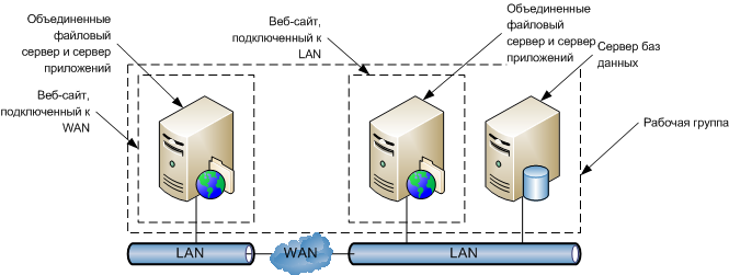

Можно выполнить репликацию хранилищ файлов с одного узла на другой. Этот процесс управляется одной базой данных Microsoft SQL. Конфигурация, используемая в репликации, называется рабочей группой. На следующем рисунке показана стандартная конфигурация рабочей группы. Все узлы одной рабочей группы используют один сервер Microsoft SQL.

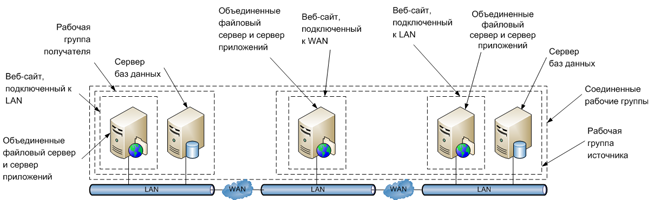

Чтобы обеспечить наличие на узлах собственного сервера баз данных для увеличения производительности SQL, Vault использует связанные рабочие группы. На следующем рисунке изображена рабочая группа с двумя узлами, подключенная к рабочей группе с одним узлом.
