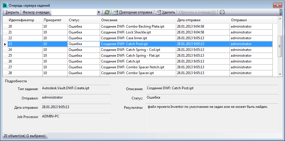

Обзор очереди сервера заданий
Очередь сервера заданий — это список отправленных клиентами (Autodesk Inventor, AutoCAD Vault и Autoloader) заданий, которые ожидают обработки. Эта очередь хранится на сервере Vault и управляется им.
Прим.: Для внесения изменений в рабочий запрос сервера требуются права администратора.
Информация о диалоговом окне "Очередь сервера заданий"
В диалоговом окне "Очередь сервера заданий" можно управлять заданиями, которые были добавлены в очередь для публикации. В этом диалоговом окне можно вручную напечатать задания, повторно отправить приостановленное задание, просмотреть сведения об отдельном задании и настроить отображение информации об очереди заданий.
Подробные сведения об очереди сервера заданий
В этой таблице приводится подробное описание диалогового окна "Очередь сервера заданий".
Детализация
Описание
Тип задания
Тип задания, отправленного на обработку. Задания визуализации отображаются в формате Autodesk.Vault.DWF.Create, где  является расширением файла.
Отправитель
Имя пользователя, отправившего задание в очередь.
Дата отправки
Дата и время отправки задания в очередь.
Рабочий процесс
Имя компьютера, который обрабатывает задание, отправленное в очередь.
Описание
Дополнительные сведения о задании, отправленном в очередь. В этом поле также отображается имя файла в формате DWF Create: имя_файла.
Статус
Отображение статуса задания ("В ожидании", "Обработка" или "Ошибка").
Результаты
Это поле отображается только при статусе "Ошибка".
Команды сервера заданий
В этой таблице перечислены команды диалогового окна "Очередь сервера заданий".
Команда
Описание
Закрыть
Закрытие диалогового окна "Очередь сервера заданий".
Фильтр очереди
Отображение только первых 1000 заданий в очереди начиная с указанной даты и момента времени.
Обновить
Обновление очереди.
Повторная отправка
Повторная обработка задания с ошибкой. Эта кнопка доступна только при состоянии "Ошибка".
Удалить.
Удаление отправленного задания из очереди.
Сбросить в очередь
Возврат резервирования задания из рабочего процесса.
Печать
Вывод сетки текущей очереди на принтер, используемый по умолчанию.
Принять право владения для сайта
Передача права владения на резервирование задания в Job Processor текущего пользователя.
При удалении сервера с зарезервированными заданиями или при резервном копировании с восстановлением данных на другом сервере задания со статусом "В ожидании" удаляются из очереди. Эта функция позволяет администраторам использовать полномочия по обработке заданий перед удалением.
Задачи рабочего запроса сервера
Сервер заданий содержит список заданий, ожидающих обработки. Это задачи, которые можно выполнять с помощью очереди сервера заданий.
