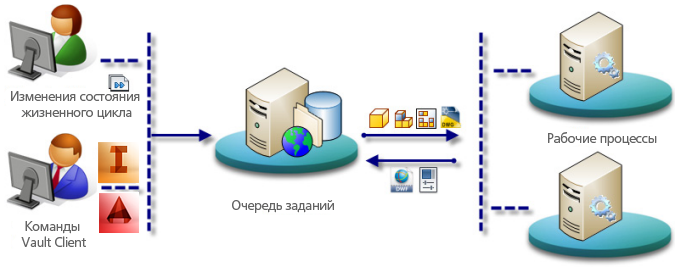

Компоненты сервера заданий
Сервер заданий состоит из двух компонентов.
- Очередь сервера заданий — это список, или очередь, заданий, отправленных клиентами (Autodesk Inventor, AutoCAD Vault, Autoloader), которые ожидают обработки. Эта очередь хранится на сервере Vault и управляется им.
- Job Processor — отдельное приложение, которое резервирует отложенные задания и удаляет их с сервера очереди для обработки. Так как Job Processor устанавливается вместе с клиентом хранилища, для публикации заданий может использоваться любой компьютер с Autodesk Vault Workgroup и Autodesk Vault Professional.
Как это работает
Задания отправляются на сервер заданий, когда:
- пользователь возвращает файл, для которого требуется создание файла визуализации;
- пользователь вызывает команду "Обновить вид" из клиентского приложения Vault;
- с помощью программы Autodesk Autoloader выполняется загрузка файлов в хранилище, и требуются файлы визуализации;
- изменяется статус файла и требуется обновленный файл визуализации;
- изменяется статус файла и требуется синхронизация свойств файла.

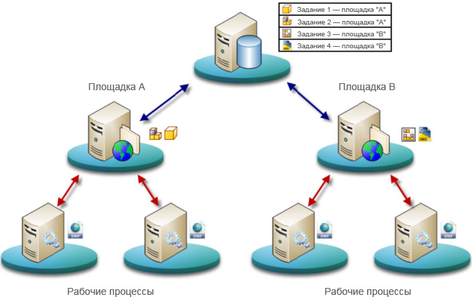

Многосерверная поддержка для сервера заданий
Сервер заданий поддерживает многосерверные среды путем подключения к определенному серверу и обработки только тех заданий, которые связаны с этим сервером. На приведенной ниже иллюстрации любой Job Processor, подключающийся к серверу Б, будет обрабатывать только те задания, которые связаны с этим сервером Б. То же самое происходит с теми Job Processor, которые подключаются к серверу А.
