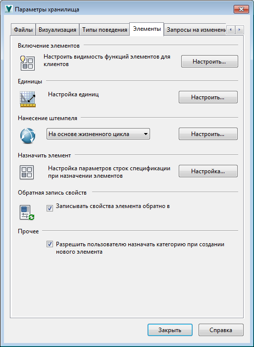

Сведения об управлении элементами в хранилище.
На вкладке "Элементы" содержатся параметры для настройки режимов элемента.
Включение элементов
Включение и отключение функции "Элементы" позволяет управлять доступом пользователей.
Единицы измерения
Можно задавать и изменять единицы измерения для элементов.
Нанесение штемпеля
Можно автоматически создавать штемпели элементов на основе состояния жизненного цикла элемента, заданного свойства элемента или пользовательского текста. Кроме того, администраторы могут настроить стиль и положение штемпеля.
Значение штемпеля основывается на текущем состоянии жизненного цикла элемента.
Чтобы выбрать новый жизненный цикл, убедитесь, что в раскрывающемся меню выбран параметр "На основе жизненного цикла", и нажмитеНастройка.
Значение штемпеля основывается на конкретном свойстве элемента, указанном в диалоговом окне "Параметры штемпеля на основе свойств".
Чтобы выбрать новое свойство элемента в качестве значения штемпеля, убедитесь, что в раскрывающемся меню выбран параметр "На основе свойства", и нажмите Настройка.
Значение штемпеля определяется значением, введенным в диалоговом окне "Параметры пользовательского штемпеля".
Чтобы выбрать новое пользовательское значение штемпеля, убедитесь, что в раскрывающемся меню выбран параметр "Пользовательский", и нажмите Настройка.
Штемпели не применяются к элементам.
Назначение элемента
Можно настроить автоматическое включение строк спецификации при назначении элемента.
Запись свойств
По умолчанию свойства элементов записываются в связанный файл посредством надстройки Vault, программы Vault Explorer и инструмента Job Processor.
Свойства элементов имеют приоритет над свойствами файла и наложениями файлов. При изменении свойств файла и синхронизации свойств свойства элемента заменяют собой свойства файла.
Прочее
Администратор может дать пользователям право назначать элементу категорию при его создании. По умолчанию данный параметр включен.
