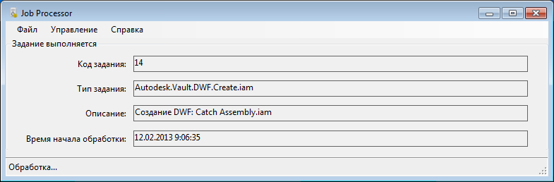

Рабочий процесс представляет собой приложение, которое резервирует отложенные задания и удаляет их с сервера очереди для обработки. Так как Job Processor устанавливается вместе с клиентом Vault, для обработки заданий может использоваться любой компьютер с соответствующей версией приложения Vault.
В диалоговом окне "Job Processor" можно приостанавливать и продолжать обработку, настраивать учетную запись пользователя Vault, используемую для обработки заданий, а также просматривать типы заданий, настраиваемые для обработки Job Processor.
Сведения о Job Processor
Элемент Описание
Идентификатор задания
Отображает номер обрабатываемого задания.
Тип задания
Отображает описание обрабатываемого задания.
Описание
Отображает дополнительные сведения о задании в очереди.
Статус
Отображает текущее состояние рабочего процесса.
Строка состояния
Введите имя сервера и учетную запись пользователя.
Время начала обработки
Время запуска процесса обработки заданий.
