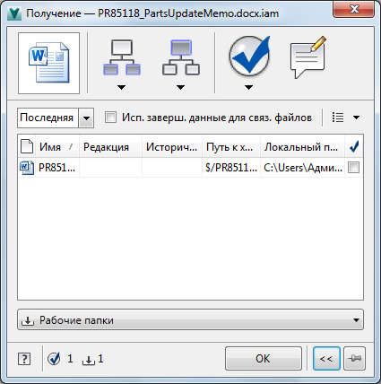

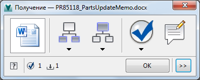

Существует два параметра отображения диалогового окна "Получение/выдача файла": свернутый вид и развернутый вид.
Свернутый вид |
Развернутый вид |
![]() В свернутом виде удобно выдавать папки и файлы из хранилища. |
![]() Развернутый вид содержит подробные сведения о файлах, доступных для выдачи. Кроме того, в этом виде доступны дополнительные параметры, например настройки рабочей папки или реализованные применения отклонений. |

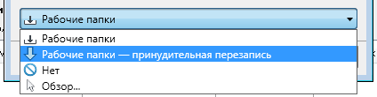

Раскрывающееся меню "Рабочие папки"
Для сохранения локальных копий загруженных объектов можно выбрать рабочую папку по умолчанию или другую папку. Также можно отказаться от использования рабочей папки.
Прим.: Дополнительные сведения см. в разделе Управление рабочими папками.
