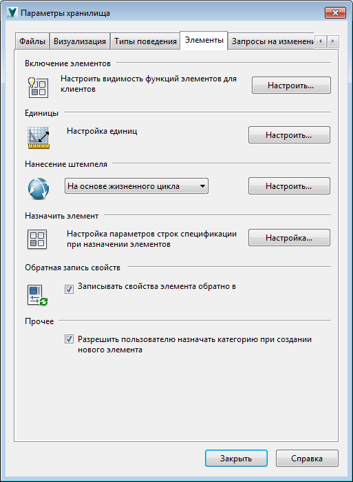

Запись свойств элементов в файл
По умолчанию свойства элементов записываются в связанный файл с помощью надстройки Vault, программы Vault Explorer и инструмента Job Processor. Свойства элементов имеют приоритет над свойствами и сопоставлениями файлов. При изменении и синхронизации свойств файла они заменяются свойствами элементов.
Можно вручную задать принудительную запись свойства элемента, щелкнув правой кнопкой мыши связанный файл и выбрав пункт Синхронизировать свойства.
Функцию "Записывать свойства элемента обратно в файл" можно отключить в диалоговом окне Элементы.
Предоставление пользователю разрешений для назначения категории при создании элемента
Администратор может разрешить пользователям назначать категории элементам при их создании на вкладке "Элементы". По умолчанию эта функция включена.

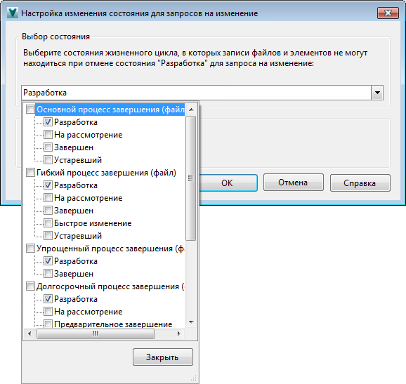

Задание ограничений для элементов и файлов с учетом запросов на изменения

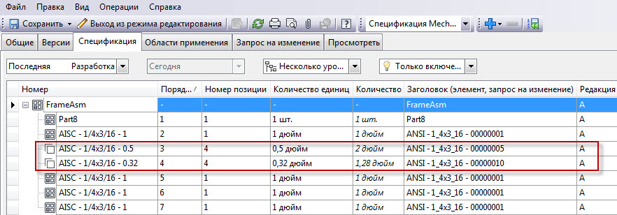

Новые свойства строки спецификации и пользовательские свойства спецификации
Изменения и усовершенствования в виде спецификации
В предыдущих версиях при добавлении в элемент спецификации САПР и разбиении некоторых строк спецификации на отдельные строки в Vault автоматически выполнялось объединение строк, если номера деталей совпадали.
Теперь сгруппированные строки спецификации САПР сохраняются в Vault как группа.
Добавлен значок сгруппированных строк
, который обозначает, что эта строка состоит из нескольких элементов. Значение "Количество элементов", отображаемое в спецификации, обозначает количество объединенных столбцов.
В виде спецификации Vault 2016 доступна новая команда Отчет спецификации. Команда "Отчет спецификации" позволяет создать отчет на основе выбранного шаблона. В Vault 2016 входят три готовых шаблона: "Несколько уровней", "Первый уровень" и "Только детали".

Вкладка Элементы обновлена и теперь поддерживает новые рабочие процессы нанесения штемпеля для элемента, параметры назначения элемента и категории, а также функцию обратной записи свойств.

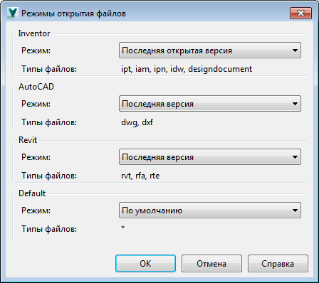

Режимы открытия файлов в клиенте Vault Client
Теперь пользователи задавать версию приложения САПР для открытия файла в Vault, путем настройки параметров в диалоговом окне Режимы открытия файлов.
В зависимости от приложения САПР, пользователь может задать открытие файлов САПР в последней версии приложения, последней запущенной версии или в версии, в которой файл был сохранен в последний раз.
