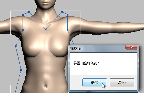

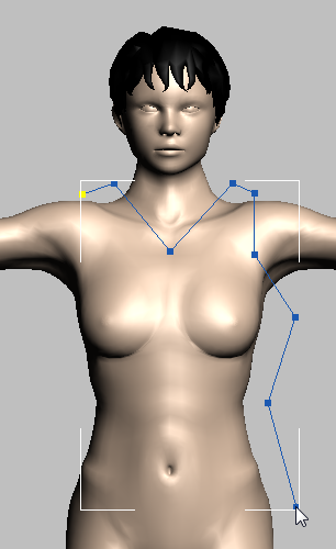

绘制套头衫的轮廓:
在为 Garment 生成器创建图案时,最好使用“角点”顶点。稍后,修改器会提供衣服所需的平滑效果。

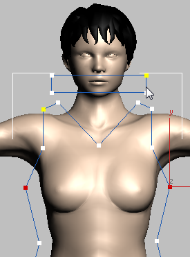

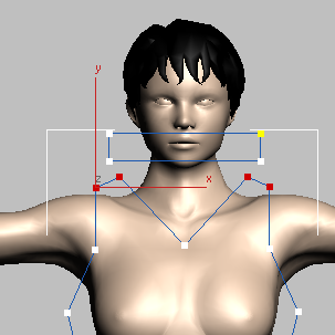

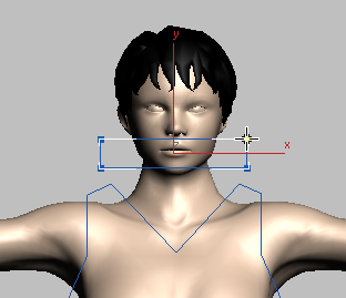

绘制衣领的轮廓:
“转换为可编辑样条线”。 默认情况下,3ds Max 会创建一个带有“Bezier 角点”顶点的矩形。
这会将顶点转换为与套头衫图案主体部分中的顶点相似的“角点”顶点。
将衣领附加到主要图案:
“几何体”卷展栏上,单击以启用“附加”,然后单击衣领轮廓 Rectangle01。

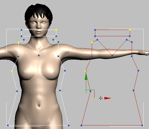

断开接缝顶点:
Garment 生成器修改器依据图案轮廓中的断点来识别接缝:一对断开的重合顶点指示接缝末端,而未断开的顶点是连续接缝的一部分。因此,在应用 Garment 生成器之前,必须有选择地断开顶点。

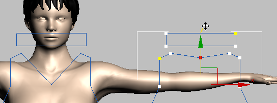

复制套头衫轮廓以创建后面板:
调整后面板的领口:

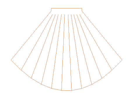

裙子的图案也非常简单,但它包含用于控制褶皱位置的线。
裙子的图案

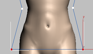

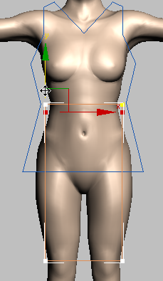

绘制裙子的轮廓:
“转换为可编辑样条线”。
将底边更改为圆形下摆:

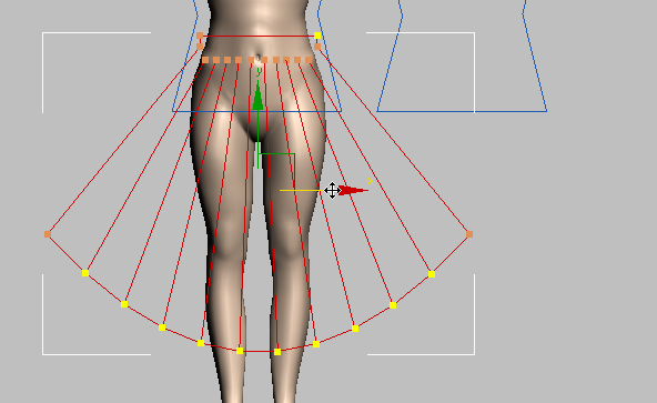

新顶点将成为裙子褶皱的基础。
现在,您已准备好创建裙子褶皱。
添加将成为褶皱的分段:
Garment 生成器修改器和布料修改器提供了多种创建褶皱、缝合摺等的方法。本教程所介绍的方法是相对较简单且更有效的方法之一。有关衣服建模的详细信息,请参见 3ds Max 帮助。
关闭“栅格和捕捉设置”对话框。
在此步骤中,您不必太过精确:裙子在垂坠和移动时,底边的褶皱将比腰部的褶皱更加明显。
现在,裙子的图案已快要完成。
复制图案以创建裙子的背面:
