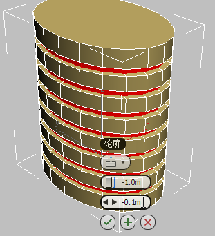

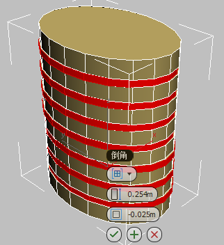

  7. 在“编辑多边形”卷展栏中,单击“倒角”按钮右侧的 “设置”按钮。
    3ds Max 将显示“倒角”工具的 Caddy 控件。
  8. 在“倒角”Caddy 控件上的第一个控件中,从下拉列表中选择“局部法线”。在第二个控件“高度”中,输入 –1.0,在第三个控件“轮廓”中,输入 –0.1 使倒角边缘略微倾斜。 单击 (确定)。
