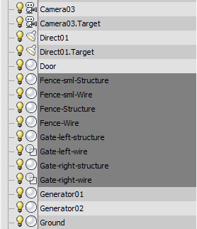

  1. 在主工具栏上,请打开“命名选择集”下拉列表,并选择 fence 选择集。
    这个步骤主要是向您显示什么是围栏及围栏的位置。营地周围将设置主围栏,同时将设置较小的围栏用于封闭工具容器。
    注: 主围栏还附带有左右两扇门。每扇门均可以沿着自身的局部 X 轴移动,从而开放或关闭营地。
    可以在 3ds Max 左侧的“场景资源管理器”面板中查看 fence 选择集。
    提示: 默认情况下,在视口的左侧显示“场景资源管理器”面板,但如果已隐藏该面板,可以按 H 键显示该资源管理器的浮动版本。
  2. 单击视口中的空白区域以取消选择围栏对象。

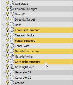

  5. 移动“Slate 材质编辑器”窗口,以便可以看到“场景资源管理器”面板。
  6. 在“场景资源管理器”面板中,单击以高亮显示所有围栏的结构对象:Fence-sml-Structure、Fence-Structure、Gate-left-structure 和 Gate-right-structure。
  7. 在“Slate 材质编辑器”中,确保 FenceSupport 材质节点处于活动状态,然后在工具栏上,单击 (将材质指定给选定对象)。

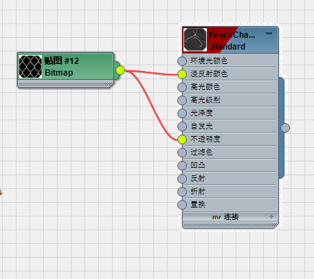

  1. 在“材质编辑器”中,将一个新“标准”材质节点拖动到活动视图,双击该节点,然后将新材质命名为 FenceChainLink。
  2. 在“明暗器基本参数”卷展栏上,启用“双面”。
  3. 将新“位图”拖动到活动视图。在文件对话框中,将 sitework.chainlink.jpg 指定为纹理。
  4. 将新“位图”节点连线到 FenceChainLink 材质的“漫反射颜色”组件。

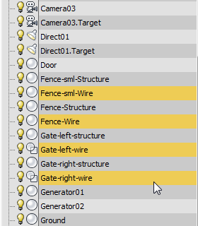

  6. 在“场景资源管理器”面板中,单击以高亮显示所有围栏的关联对象:Fence-sml-Wire、Fence-Wire、Gate-left-wire 和 Gate-right-wire。
  7. 在“Slate 材质编辑器”中,确保 FenceChainLink 材质节点处于活动状态,然后在工具栏上,单击 (将材质指定给选定对象),接着启用 (视口中显示明暗处理材质)。

    在凹凸贴图中,贴图的黑色区域显示为向内凹进,而白色区域显示为向外凸现(其中还包含具有过渡效果的灰色值)。与凹凸贴图类似,在不透明度贴图中,黑色区域透明而白色区域不透明(灰色值可以创造出某种程度的半透明效果)。
    由于链条贴图使用了黑白二色,所以对其进行纹理处理或不透明度贴图处理将很出效果。
  1. 在活动视图中,从带有链条图案的“位图”节点中拖动第二个关联。这次将其连线到 FenceChainLink 材质的“不透明度”组件。
