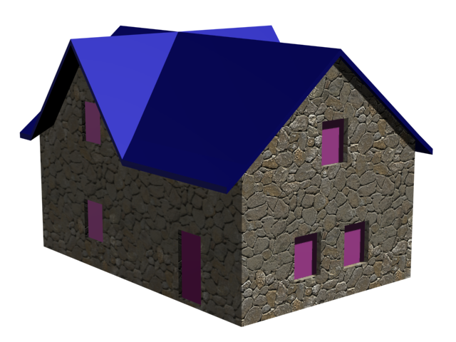

  3. 单击视口的空白区域以清除选择对象,然后单击 House 对象以选择墙壁。
  4. 在“板岩材质编辑器”中,将一个新“标准”材质节点拖动到活动视图,双击该节点,然后将新材质命名为 Masonry。
  5. 将新“位图”节点拖动到活动视图,选择 masonry.fieldstone.jpg 作为纹理,然后将其同时关联到 Masonry 材质节点的“漫反射颜色”组件和“凹凸”组件中。
    房屋墙壁的纹理
  6. 双击 Masonry 材质节点查看其参数。在“贴图”卷展栏上,将“凹凸量”更改为 90。
  7. 单击 (将材质指定给选定对象),然后启用 (视口中显示明暗处理材质)。
  8. 将“UVW 贴图”修改器应用到房屋墙壁。将贴图投影设置更改为“长方体”,并将“长度”、“宽度”和“高度”均设置为 5.0m。
    具有砌石纹理的房屋墙壁

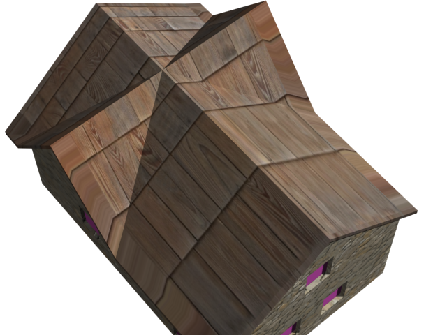

    另一方面,屋顶也会呈现出问题。由于具有两面山墙,所以没有直接的方法使用“UVW 贴图”直接对图案进行贴图处理。
    屋顶的鹅卵石纹理
    使用默认的贴图(您无需自己完成所有这些步骤),纹理显示不正确。即使您打算调整比例或更改投影类型,但鹅卵石还会与山墙的方向不一致。
    屋顶的默认纹理贴图

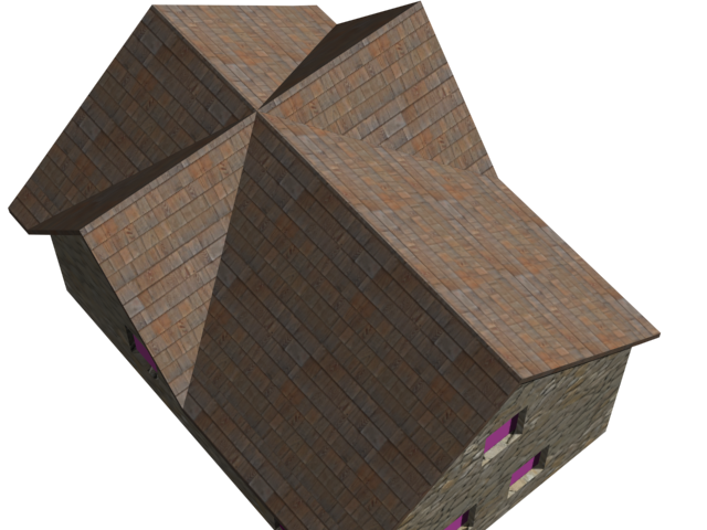

    解决方案是使用不同的修改器、贴图缩放器处理纹理贴图。
  1. 选择 House-Roof 对象。
  2. 在“板岩材质编辑器”中,将一个新“标准”材质节点拖动到活动视图,双击该节点,然后将新材质命名为 HouseRoof。
  3. 将新“位图”节点拖动到活动视图中,选择 shakes.weathered.jpg 作为纹理,然后将新“位图”关联到 HouseRoof 材质节点的“漫反射颜色”组件。
  4. 单击 HouseRoof 材质节点将其激活。
  5. 单击 (将材质指定给选定对象),然后启用 (视口中显示明暗处理材质)。
  6. 转至 “修改”面板。从“修改器列表”中,选择“贴图缩放器”。
    注: 请确保从该列表中选择“贴图缩放器”,而非“贴图缩放器 (WSM)”。“贴图缩放器”的世界空间 (WSM) 版本具有相似的效果,但并非完全相同。
    “贴图缩放器”修改器将与对象(本例中为屋顶)保持相应的贴图比例,且在默认情况下,该修改器将包裹纹理,这样鹅卵石将沿着屋顶的角度铺设。
    使用贴图缩放器进行贴图处理的鹅卵石纹理

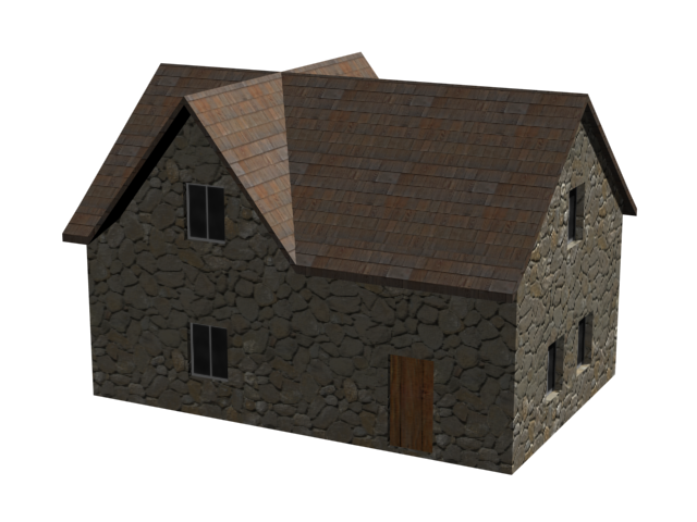

这样就完成了房屋的纹理处理。
具有各种纹理的房屋
