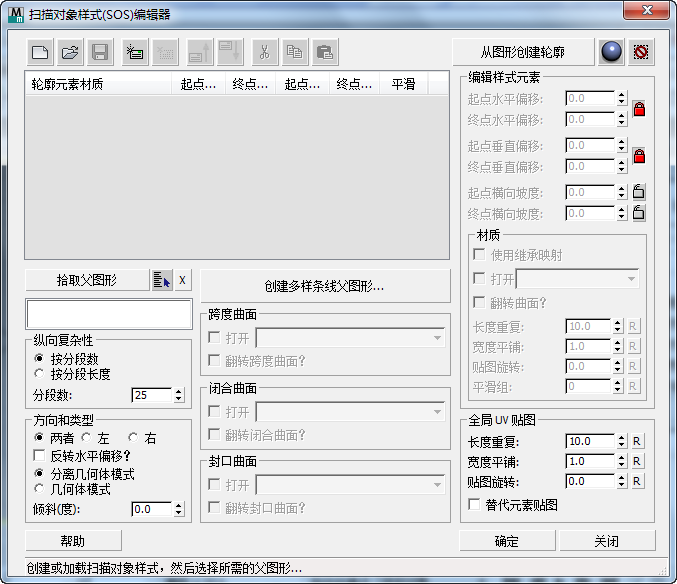

  1. 从“Civil View”菜单中选择“Civil View”“扫描对象样式编辑器”。
    3ds Max 将打开“扫描对象样式(SOS)编辑器”对话框。

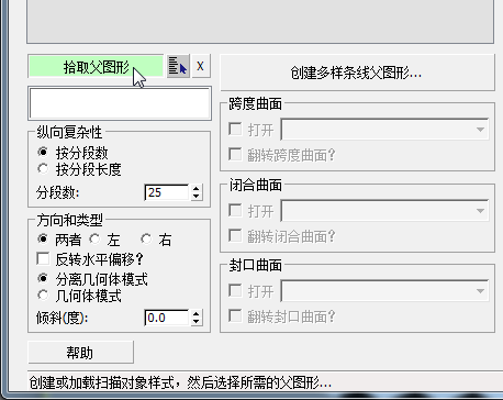

  2. 在 SOS 对话框中,单击以启用“拾取父图形”。
  3. 在该视口中,在桥区域的任何一侧单击以选择其中一条线段。图形的名称为 C3DfeatLine-Link Road-Cyclepathout - Region (2)。(可能需要移动 SOS 对话框才能清晰地看到该图形。)
    已拾取的图形由两条样条线组成,分别位于桥所在位置的道路两侧。

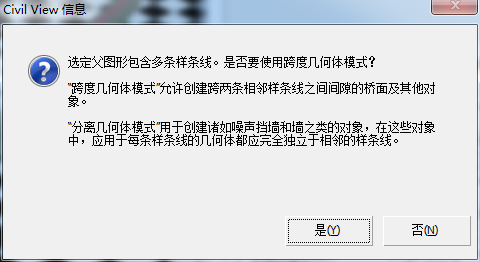

    3ds Max 将显示一个对话框,询问要为扫描对象使用哪一种模式。
  4. 单击“是”。
    之所以显示此对话框,是因为图形对象包含多条样条线。在这种情况下,“扫描对象样式编辑器”可以通过两种方法中的一种解释每条样条线的用途。若要生成诸如桥面、隧道衬砌等对象,则需要“可跨越几何体模式”:此模式假定每个样条线表示路的任一侧,跨度曲面和闭合曲面可以生成跨样条线之间的间隙的“链接”曲面。另一种模式“分离几何体模式”更适合于创建噪声挡墙和挡土墙:对于这些类型的特征,扫描对象的几何体会分别应用到图形中的每条样条线。

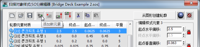

  1. 在“扫描对象样式(SOS)编辑器”中,单击 (添加新元素)。
    单击此按钮后,工具栏上的其他某些按钮将处于活动状态,并且新元素将显示在 SOS 元素列表中。

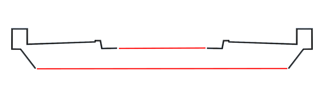

    每个元素都是桥两侧的横截面中的线段。由于选择了“可跨越几何体”,因此这些元素是镜像的。
    您可以随后使用“跨度曲面”和“闭合曲面”选项创建桥顶部的道路和桥的底部。上图中的红色部分为道路。(您还可以在桥的每个端点处设置“封口曲面”。)

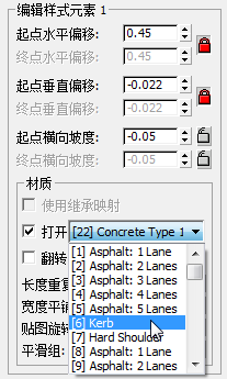

  2. 在“编辑样式元素”组中,按如下方式更改相应设置:
    • 起点水平偏移:0.45
    • 起点横向坡度:–0.05
    • 材质 ID(使用“材质”子组中的下拉列表):[6] 路缘
    注: 由于“水平偏移”和“垂直偏移”已锁定,因此“起点垂直偏移”值也会更改。

现在便完成了桥的顶部。若要完成整座桥,需要添加更多元素,以便其 3D 横截面和剖面也是完整的。有了完整的剖面后,即可添加曲面,使桥能够发挥作用,并且看起来是一个完全的 3D 对象。

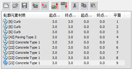

  2. 逐次单击 (添加新元素)将五个新元素添加到扫描对象样式。参考下表进行元素设置。
    元素编号 水平偏移 垂直偏移 材质 ID
    5 0.0 0.3 [22] 混凝土类型 1
    6 0.45 0.0 [22] 混凝土类型 1
    7 0.0 –0.6 [22] 混凝土类型 1
    8 –0.25 0.0 [22] 混凝土类型 1
    9 –0.45 –0.6 [22] 混凝土类型 1
    完成后,元素列表应总共显示九个元素。
完成桥曲面:
    若要完成整座桥,现在要添加曲面以连接剖面的两侧,然后封闭桥的末端。
  1. 在“跨度曲面”、“闭合曲面”和“封口曲面”组中,单击以启用“启用”复选框。
    曲面的材质 ID 应使用下列默认值:
    • 跨度曲面:[18] 沥青类型 1
    • 闭合曲面和封口曲面:[22] 混凝土类型 1
    3ds Max 会将这些曲面添加到桥样式:跨度曲面位于顶部,闭合曲面位于底部,封口曲面会封闭结构的末端。
