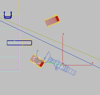

测量距离:
可使用“卷尺”辅助对象确定摄影机和场景中三个对象间的距离:椅子、花瓶和楼角。每个对象的位置都会变为一个焦平面,或场景处于最强聚焦的区域。
在“参数”卷展栏上,“长度”字段会显示两个对象之间的距离,其值约为 2.3 米。
“长度”字段显示的长度值为 20 米。
“长度”字段显示的长度值为 28 米。
