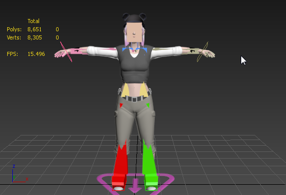

场景也是在为角色设置蒙皮 中使用的 Emma 角色。对于本课程,已将 Emma 移动到 MotionBuilder 所需的标准 T 形姿势。Emma 带有 CAT 角色装备,但该装备已被隐藏。到目前为止还没有动画。
右键单击视口,然后从四元菜单中选择“全部取消隐藏”。

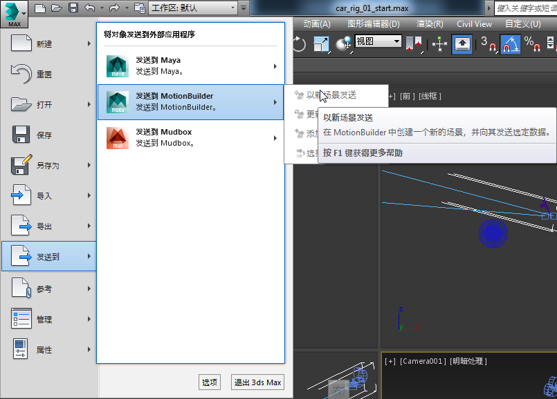

打开 应用程序菜单,选择“发送到” “发送到 MotionBuilder” “以新场景发送”。
3ds Max 会显示一条警告,指明未选择任何对象。
单击“是”以发送整个场景。 如尚未运行 MotionBuilder,则 3ds Max 启动 MotionBuilder。

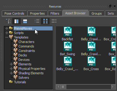

在“资源”窗口 “资源浏览器”选项卡(在“MotionBuilder”窗口的右下角)中,单击以高亮显示 PrevisMoves 文件夹。
此文件夹包含各种存储为 FBX 文件的运动。
在“导航器”窗口(在“MotionBuilder”窗口的左下角),单击以转到“故事”选项卡。
在 PrevisMoves 文件夹中,找到 Bat_Swing 运动剪辑,然后将其拖动到“故事”选项卡,并将其放置在两个时间轴中的下面一个。 首先,高亮显示 Bat_Swing 剪辑。
