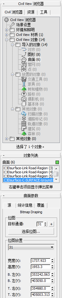

打开 Civil View 浏览器:
  1. 在视口中, 选择棋盘格样式的地平面 C3Dsurface-C-SURFACE-GroundExtgContext。
  2. 从“Civil View”菜单中,选择“Civil View”“Civil View 浏览器”。
    3ds Max 将打开 Civil View 浏览器,它是一个狭长的面板,从中可以访问大多数 Civil View 功能。
    浏览器的上部是“Civil View 浏览器”卷展栏,概述了场景环境、场景中的对象和其他资源。浏览器的下部特定于具体的环境,显示了当前选定对象的控件。

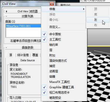

    提示: 可以通过右键单击标题栏并选择“停靠”“左”,将浏览器停靠在 3ds Max 窗口的左侧。这在长时间使用 Civil View 时很方便。

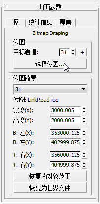

  1. 在浏览器中滚动,以便更好地查看“曲面参数”卷展栏,然后单击“覆盖”选项卡。
    “覆盖”选项卡中包含将位图应用到曲面的控件。
    它还包含放置位图的控件,但在本例中,由名为 linkroad.jgw 的文件提供位图放置。此文件称为世界文件。世界文件的名称必须与位图 ( linkroad.jpg) 相同,文件扩展名必须与位图类型匹配:对于 JPG 文件,世界文件的扩展名为 JGW。世界文件包含基于文本的坐标,通常由空间图像的创建者提供。
  2. 在“覆盖”选项卡 “位图”组中,单击“选择位图”。
    3ds Max 打开一个文件对话框。
  3. 在 /tutorials/sceneassets/images 文件夹中,选择文件 linkroad.jpg ,然后单击“打开”。
    该位图是乡村局部的空间图像。

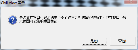

    3ds Max 将询问是否要在视口中显示位图。
  4. 单击“是”。
    现在,该图像将显示在地平面上,将道路置于环境之中。
