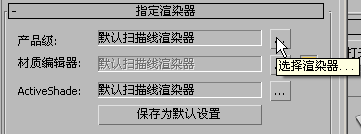

  2. 在”渲染设置“对话框 “公用”选项卡上,向下滚动至”指定渲染器“卷展栏。如果该卷展栏尚未打开,请将其打开。

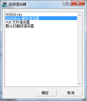

  3. 在“指定渲染器”卷展栏中,单击“产品级”标签右侧的 (选择渲染器)按钮。
    产品级渲染器是用于渲染最终输出的渲染器。
    3ds Max 将打开“选择渲染器”对话框。
  4. 在“选择渲染器”对话框上,单击以从列表中选择“Quicksilver 硬件渲染器”,然后单击“确定”。
  5. 在“渲染设置”对话框上,单击“渲染”。
    3ds Max 将使用 Quicksilver 渲染器来渲染场景。

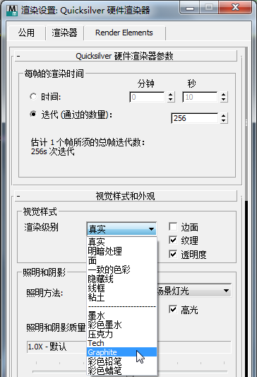

尝试使用 Quicksilver 渲染器的一个非照片级真实感样式:

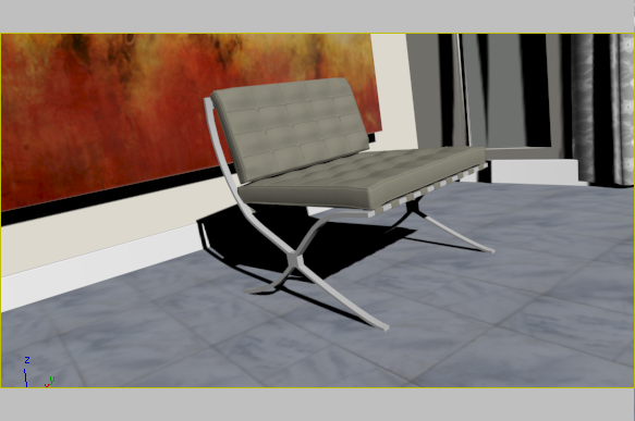

  1. 在“渲染设置”对话框上,转到“渲染器”选项卡。
  2. 在“视觉样式和外观”卷展栏 “视觉样式”组中,单击以打开“渲染级别”下拉列表,然后从该列表中单击选择“石墨”。
  3. 在“渲染设置”对话框上,再次单击“渲染”。

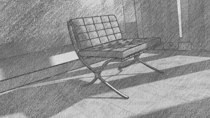

    3ds Max 将再次渲染场景,这次将以素描的样式进行渲染。
    您可能要尝试使用其他非照片级真实感样式渲染椅子。

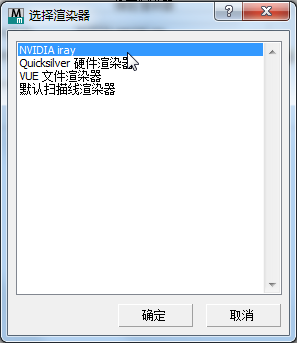

  2. 在“公用”选项卡 “指定渲染器”卷展栏上,单击“产品级”标签右侧的 (选择渲染器)按钮。
  3. 在“选择渲染器”对话框上,单击以从列表中选择“NVIDIA iray”,然后单击“确定”。

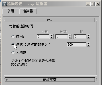

  4. 在“渲染设置”对话框上,转到“渲染器”选项卡。在“iray”卷展栏上,选择“迭代次数(过程数)”。
    主 iray 渲染器控件仅设置渲染的持续时间:您可以选择按小时、分钟和秒设置时间;选择指定迭代次数;或选择设置“无限制”渲染。“无限制”选项适用于夜间渲染。
    如果将“迭代次数”的值设置为其默认值 500,渲染此场景大约需要 5.5 分钟(已在以 2.6GHz 运行但没有图形卡加速的双处理器 64 位系统上进行过测试)。如果渲染花费的时间比您希望的时间长,您可以将其取消然后减少迭代次数。
    3ds Max 将使用 iray 渲染器渲染场景。

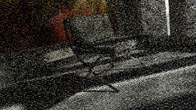

    第一次迭代是暗色和颗粒状的。
    每次迭代都会添加细节并减少颗粒度。经过几次迭代后,场景开始变得清晰。

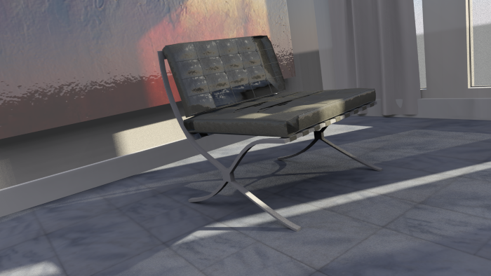

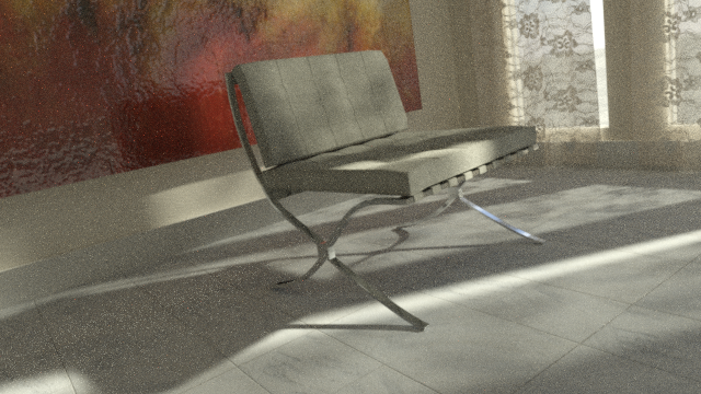

    以下是完成整个 500 次过程后获得的效果:
    相对于“真实”模式下的 Quicksilver 渲染,照明和阴影更精细,窗帘及其阴影显示精细的细节,而这些细节在之前则不太明显。画上的照明和反射也更精细。
    较暗的阴影仍然是颗粒状的:“无限制”渲染可以更正这一问题。
    夜间操作可以很方便地运行“无限制”选项,但是对于此模型,不会花费这么长的时间来消除阴影中的颗粒度。
