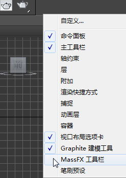

  1. 如果 MassFX 工具栏尚不可见,请右键单击主工具栏右侧的区域,然后从弹出菜单中选择“MassFX 工具栏”。
    3ds Max 将打开该工具栏。

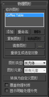

  3. 在 MassFX 工具栏上,打开“刚体”弹出按钮(第二个按钮),然后从弹出按钮列表中选择“将选定项设置为静态刚体”。
    静态刚体是模拟的一部分,但它不会移动或更改。
  4. 转至 “修改”面板。MassFX 通过将“MassFX 刚体”修改器应用到选定对象来设置对象。
  5. 查看“物理图形”卷展栏。该静态刚体的默认“图形类型”为“长方体”,因为它是从长方体基本体开始的。

    • 根据经验,尽可能使用最简单的几何体。在本例中,茶几是一个静态的简单长方形,因此使用“原始”就足够了。打开“图形类型”下拉列表并选择“原始”。

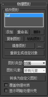

  4. 在“物理图形”卷展栏上,打开“图形类型”下拉列表并选择“球体”。
    现在,物理图形便与原始球的图形相匹配。

    动态刚体在 MassFX 中必须使用凸面物理图形表示。若要为凹面图形(如碗)建模,可以使该图形与较小的凸面图形集合近似。“MassFX 刚体”修改器提供“凹面”图形类型,使您可以自动创建该集合。
  3. 在“修改”面板 “物理图形”卷展栏上,打开“图形类型”下拉列表并选择“凹面”。
    “凸面”物理图形将消失。没有默认的“凹面”图形:您需要为模拟中的每个凹面对象构造一个自定义“凹面”图形集合。
  4. 在“修改”面板上,向下滚动至“物理网格参数”卷展栏。在此卷展栏上,单击“生成”。
    3ds Max 将需要一些时间进行计算。在此期间,系统将显示状态消息“正在计算”,并以百分比形式显示计算进度。当完成物理图形后,状态行将显示新合成网格的相关信息:“当前网格包含 14 个外壳”。但是,您可以在视口中看到新的物理图形仍为凸面。
    对于某些自动生成的凹面图形,需要启用切换以改进拟合的开关。
  5. 在“物理网格参数”卷展栏上,启用“提高适配”(在“生成”按钮上方),然后再次单击“生成”按钮。
    现在,该图形是真正的凹面图形,不过也非常复杂,包含了 115 个外壳。
  6. 在“物理网格参数”卷展栏上进行以下设置:
    • 网格细节:0.0
    • 最小外壳大小:5.0
    • 每个外壳最大顶点数:10
  7. 再次单击“生成”。
    现在,该网格仅包含 10 个外壳,这样模拟速度将更快。后面您会看到,这足以为碗创建真正的凹面物理图形。

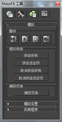

  1. 在 MassFX 工具栏上,单击 (世界参数)。
    3ds Max 将打开“MassFX 工具”对话框并定位到“世界参数”面板。
  2. 在“MassFX 工具”对话框上,单击 (模拟工具)选项卡。
  3. 在“工具”选项卡中,单击“烘焙所有”。
    3ds Max 会将模拟转换为关键帧。执行此操作时,将在窗口底部显示一个进度条。
    烘焙完成后,即可将模拟作为常规动画进行播放,方法是单击 3ds Max 窗口右下角附近的 (播放动画)。也可以将烘焙的动画渲染到视频文件。如果您希望返回并调整模拟,则可以取消烘焙任何或全部对象。
