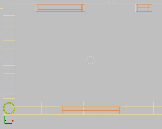

  1. 激活“顶”视口并 放大到可以看见格子架的前部分,如下图所示。
    走廊较低处的天花板上有三个照明设备。在线框视图中,这三个照明设备显示为小圆圈。
  2. 进一步放大到可以看见左侧设备。

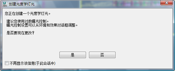

    3ds Max 将打开一个对话框,询问是否将“mr 摄影曝光控制”添加到场景中。
  4. 单击“是”添加曝光控制。

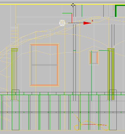

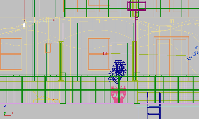

  7. 右键单击“前”视口,放大以便可以看见照明设备插座和新灯光对象,然后使用 (选择并移动)沿其 Y 轴移动灯光对象,直至将其置于设备内。

  1. 在“前”视口中,“平移”并 缩小直到可以看见位于刚刚创建的灯光右侧的走廊照明设备。
  2. 激活 (选择并移动),然后按住 Shift 的同时沿其 X 轴拖动“自由灯光”的副本,直到将其置于相邻的插座内,如下图所示。
    3ds Max 将打开“克隆选项”对话框。在该对话框的 “对象”组中,选择“实例”。将“副本数”设置为 2,然后单击“确定”。
    3ds Max 将再添加两个走廊灯光。第三个灯的间距与为第二灯指定的间距相同,从而与右侧的插座排成一行。

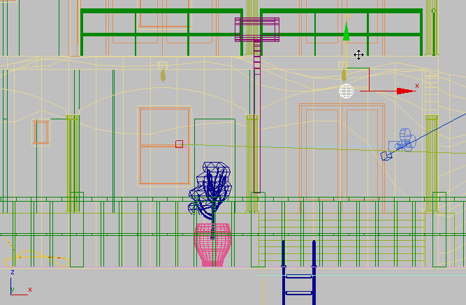

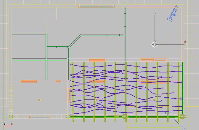

添加室内灯光:
  1. 激活“顶”视口,然后 缩放并 平移,以便可以看见房屋的平面图。
  2. 在 “创建”面板上,激活 (灯光)。在“对象类型”卷展栏上,单击“自由灯光”将其激活。
  3. 单击一下即可在门框背后创建一个灯光,如图所示,然后右键单击结束对象创建。
  4. 激活“前”视口,然后使用 (选择并移动)沿其 Y 轴移动灯光对象,直至其恰好位于下层大门上方。

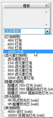

  1. 转至 “修改”面板。在“模板”卷展栏上,打开下拉列表,然后选择“100W 灯泡”。

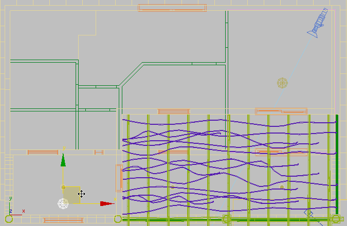

  1. 在“顶”视口中,使用 (选择并移动),按住 Shift 键的同时将 100W 的灯光对象拖动到左侧厨房窗户区域,如下图所示。
    在“克隆选项”对话框中,确保已选中“实例”,然后单击“确定”。

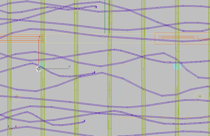

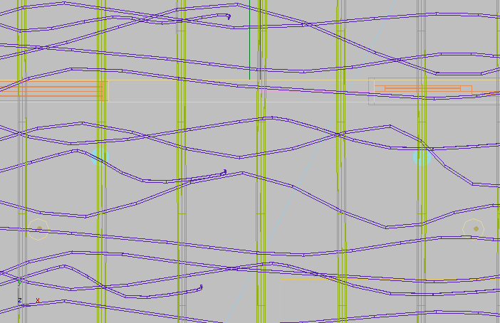

  1. 再次激活“顶”视口,然后近距离 放大阳台区域。
    阳台上有两个蓝色照明设备:ConeLightBulb01 和 ConeLightBulb02。
  3. 单击 ConeLightBulb01 邻近区域以放置灯光。其精确位置并不重要。

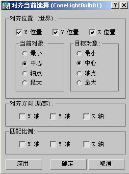

  4. 在主工具栏上,单击 (对齐),然后单击 ConeLightBulb01。
  5. 在“对齐当前选择”对话框 “对齐当前选择(屏幕)”组中,启用 X、Y 和 Z 位置,然后为“当前对象”和“目标对象”选择“中心”。单击“确定”。
    这样可以将灯光对象的中心与照明设备对齐。

  6. 转到“修改”面板 “模板”卷展栏,并选择“100W 灯泡”。

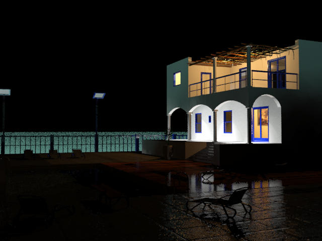

再次渲染场景以查看结果:
  1. 还原“渲染帧”窗口,然后 克隆当前渲染帧。
  2. 激活“摄影机-阳台”视口,然后 渲染场景。
    比较两个渲染图像。
    因为之前为 100W 灯泡灯光对象选择了黄色 (2800K),所以上层阳台笼罩在微黄色的灯光下。另外,现在还可以透过已放置灯光的两个房间的门窗看见灯光。

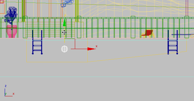

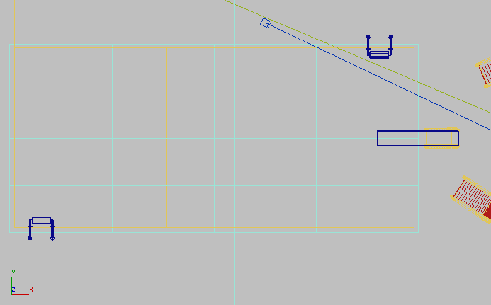

为游泳池添加卤素灯光:
  1. 激活“顶”视口,然后 缩放并 平移,以便可以看见游泳池,如下图所示。
  3. 单击一下即可将灯光对象置于游泳池左上端的内侧,如下图所示。右键单击结束对象创建。
    确保将灯光置于距离游泳池壁稍远的位置。

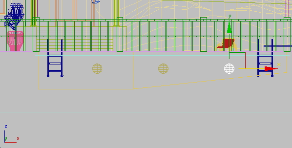

  4. 激活“前”视口, 平移以便可以看见游泳池,然后使用 (选择并移动)沿其 Y 轴移动灯光对象,直至将其置于游泳池底与水线之间的中央位置。

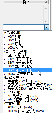

  5. 转至 “修改”面板。在“模板”卷展栏上,打开下拉列表并选择“80W 卤素灯泡”。
    该类型灯光的默认颜色为 2900 开尔文度,可以产生微黄色色调。最好是略微发白的蓝色,因此,现在您需要对灯光的开尔文值作相应修改。
  6. 在“强度/颜色/衰减”卷展栏 “颜色”组中,确保已选中“开尔文”,然后将“开尔文”值设置为 8000.0。

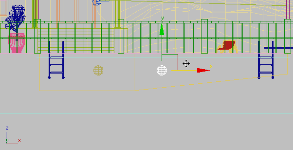

  7. 在“前”视口中,按住 Shift 键的同时沿游泳池的长度移动灯光,将新灯光置于约中间位置。
    在“克隆选项”对话框中,确保已选中“实例”,然后将“副本数”增加到 2。单击“确定”。
    3ds Max 将添加两个间距相等的新灯光。

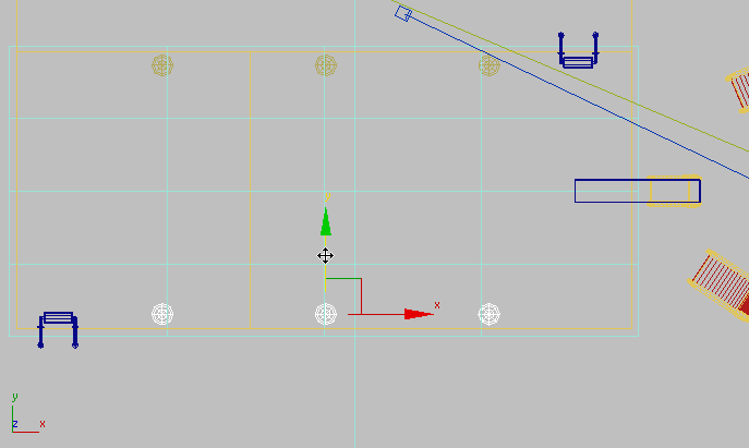

  8. 激活“顶”视口。按住 Ctrl 键并单击以选择所有三个灯光对象,然后按住 Shift 键并移动这三个灯光对象,以在游泳池的另一侧放置副本(在灯光和游泳池边之间留一点距离)。
    在“克隆选项”对话框中,确保已选中“实例”并且“副本数”等于 1,然后单击“确定”。

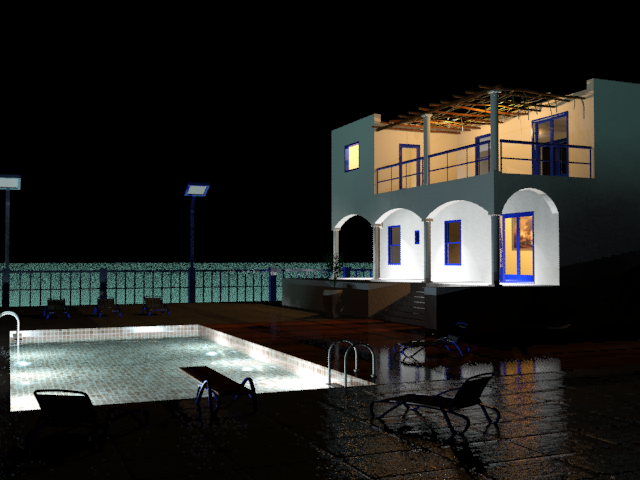

使用游泳池照明渲染别墅:
  2. 激活“Camera-Terrace”视口, 渲染场景,然后比较这两个渲染。
    正在开始形成场景。下一个任务是向环绕游泳池的灯柱添加灯光对象。
