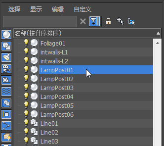

  2. 在“场景资源管理器”面板中,单击以高亮显示 LampPost01。
    提示: 默认情况下,在视口的左侧显示“场景资源管理器”面板,但如果已隐藏该面板,可以按 H 键显示该资源管理器的浮动版本。

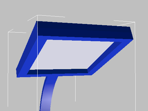

  8. 在 “创建”面板上,激活 (灯光)。在“对象类型”卷展栏上,单击“自由灯光”将其激活,然后启用“自动栅格”。
  9. 在“透视”视口中,在灯光面板的中央单击一下即可将灯光对象置于其曲面上。完成操作后关闭“自动栅格”。

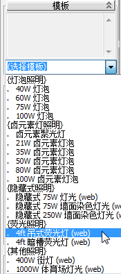

  1. 转至“修改”面板。在“模板”卷展栏上,打开下拉列表并选择“4 英尺拱形荧光(Web)”。
    默认情况下,该类型对象以点发射灯光。但是,您希望对象在与灯柱面板几何体相对应的矩形区域内发射灯光。

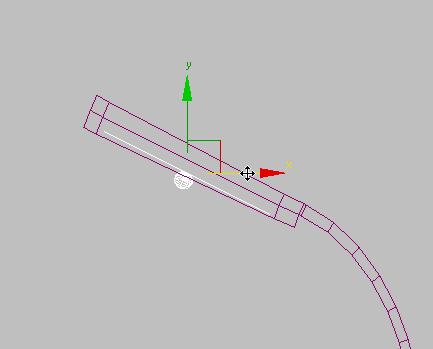

  2. 在“图形/区域阴影“卷展栏 “从(图形)发射光线”组中,从下拉列表中选择“矩形”。
  3. 拖动“长度”和“宽度”微调器箭头,直到矩形边界框与灯柱的灯光面板尺寸相匹配。
    使用“顶”和“左”视口检查您的操作。需要时,使用 (选择并移动)调整灯光对象的位置。

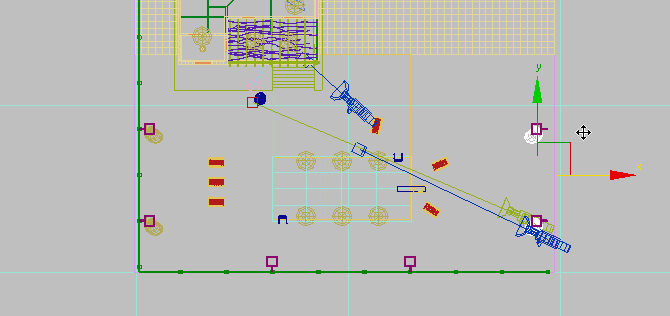

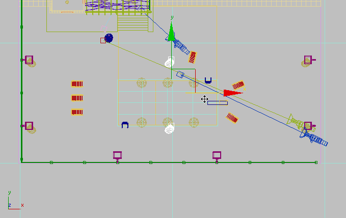

  1. 激活“顶”视口,按 Shift+Z 返回以查看所有六个灯柱,然后使用 (选择并移动),按住 Shift 的同时将灯光对象克隆到相邻灯柱,如下图所示。将克隆灯光作为原始灯光的实例。

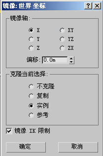

  2. 在“顶”视口中,按住 Ctrl 的同时单击以选择第一个灯光(两个平台灯光都应选中),然后在主工具栏上,单击 (镜像)。
  3. 在“镜像”对话框 “镜像轴”组中,确保已选中 X 轴。在“克隆选择”组中,选择“实例”,然后单击“确定”。
  4. 在“顶”视口中, 将克隆的灯光对象移动到游泳池另一端的灯柱上。
  5. 激活“前”视口,并 放大到可以看见灯柱的顶部。
  6. 沿 X 轴拖动两个新灯光,直至灯光到达设备下层曲面。

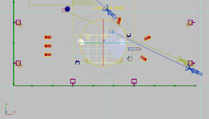

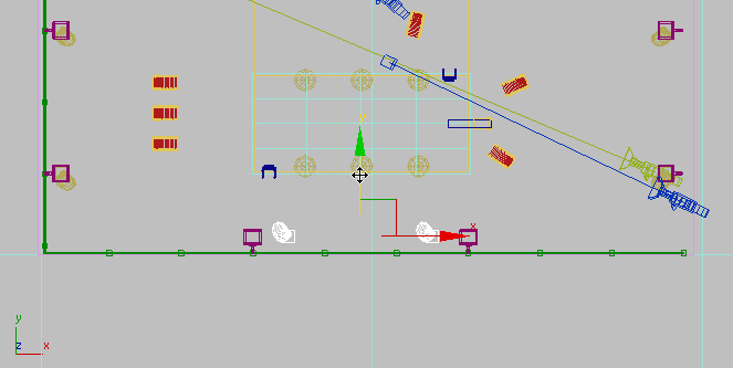

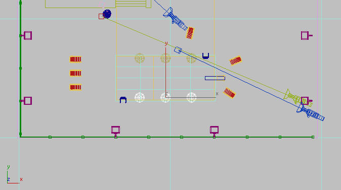

  1. 在“顶”视口中,按住 Shift 键并克隆位于两个剩余灯柱中间位置的灯光对象,如下图所示。再次克隆实例。
  2. 在主工具栏上,启用 (角度捕捉切换)。
  3. 围绕 Z 轴将灯光的位置旋转 -90 度。
  4. 沿其 Y 轴移动灯光,直到其与剩余两个灯柱位于同一直线,如下图所示。
  5. 沿其 X 轴逐个移动每个灯光,直至将灯光重新定位于相应的灯柱内。
  6. 在“左”视口中, 放大到可以看见刚刚重新定位的灯光对象。
  7. 如果需要, 沿 X 轴移动这两个灯光,直至灯光位于设备前端边缘处附近。

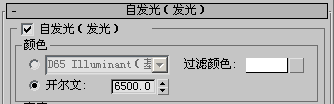

  5. 在“自发光(发光)”卷展栏中,启用“自发光(发光)”。
    使用“颜色”组中的控件可以指定发光材质的颜色,但请不要修改默认过滤器的颜色,保留“白色”不变。
    在“亮度”组中,选择“物理单位 (cd/m2)”。如果您稍后选择添加眩光之类的照明效果,则可以调整该值来微调结果。现在,保留设置不变,即每平方米 1500 坎德拉。

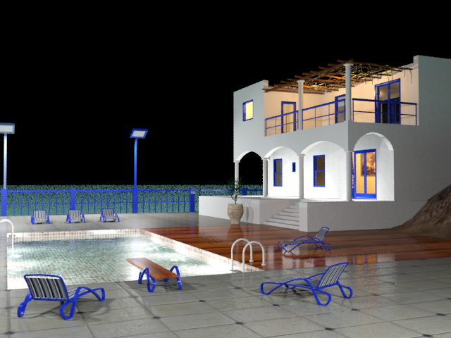

  8. 渲染“Camera-Terrace”视口。
    此时,灯柱上的光源看起来明亮了许多。但另一方面,光源边缘看起来过于生硬:应当有在街灯和其他夜间室外灯光上常见的那种眩光。可以使用 mental ray“眩光”明暗器来纠正这个问题。

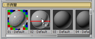

  2. 打开 “板岩材质编辑器”,然后移动编辑器以便可以同时看到这两个对话框。
  3. 在左侧的“材质/贴图浏览器”面板中,导航到“示例窗”组。
  4. 将“摄影机明暗器”“输出”按钮从“渲染设置”对话框拖动到未使用的示例窗中。可以放下贴图时,示例窗中将显示一个横跨两端的红杠。
    3ds Max 将询问这应当是实例还是副本。确保选择了“实例”,然后单击“确定”。
  5. 关闭“渲染设置”对话框。
  6. 将包含“眩光”明暗器的示例窗拖入活动视图中。
    3ds Max 将再次询问这应当是实例还是副本。确保选择了“实例”,然后单击“确定”。

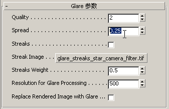

  7. 在活动视图中,双击“眩光”节点,以便可以在右侧的“参数编辑器”面板中查看其参数。
  8. 在“眩光参数”卷展栏上,将“扩散”值从 2.0 更改为 0.25。
  9. 关闭“板岩材质编辑器”。
  10. 克隆现有渲染帧,然后 渲染场景。
    为光源添加了眩光效果时的渲染场景
    比较两个图像以观察“眩光”效果。此效果在平台灯柱上显现得非常明显,但与此同时此效果在未被柱子遮挡的阳台灯光上也显而易见。
