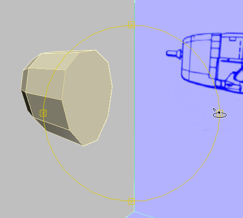

使罩的后部成形:
    发动机罩适配主机身的前面,与玻璃瓶顶部的瓶帽有点像。因此罩的后部还具有一个凹进的区域,虽然并不与进气口一样明显。
  1. 在功能区“多边形建模”面板上,激活 (“多边形”)。
  2. 环绕透视视口以便您可以看到罩的后部。
  3. 单击以选择罩后部的多边形。
  4. 在功能区“多边形”面板上,单击 (插入)。在透视视口中,向下拖动鼠标以插入罩的后部。
  5. 在功能区“多边形”面板上,单击 (倒角)。在透视视口中,向下拖动以在罩的后部创建浅凹进。
    松开鼠标,然后向下拖动一点以减小凹进多边形的大小。

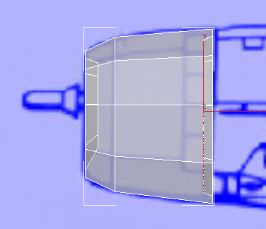

    可以通过按 Alt+X 键再次启用 X-Ray 显示模式,然后查看前视口来检查您的工作。

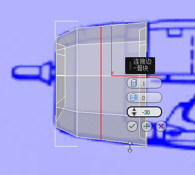

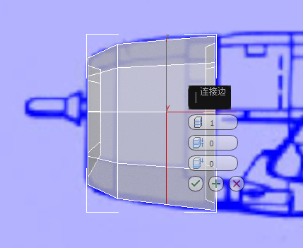

调整罩的曲率:
    发动机罩几乎完成:要完成它,需要调整其曲率以更好地匹配设计图。
  1. 激活“前”视口。
  2. 在功能区“多边形建模”面板上,激活 (“边”)。
  3. 单击以沿罩的长度选择某个较长的边。
  4. 在功能区“修改选择”面板上,单击 (环形)。
    “环形”工具选择由罩周围的相似边组成的环。
  5. 在功能区“循环”面板上,按住 Shift 键单击 (连接)。
    按住 Shift 键单击“连接”以显示“连接”工具的 Caddy 控制。这样您便可以交互调整边连接。
  6. 在 Caddy 上,拖动下部微调器“滑块”的值,将新垂直边滑向左侧,使其位于罩中的凸出部分的下方。
  7. 当边位于合适的位置时,单击 (确定)。
  8. 沿 Y 轴 放大新边,使罩的凸出部分更好地匹配设计图图像。
  9. 再次单击 (边)以退出“边”子对象层级。
现在,P-47 发动机罩已基本完成,多边形图形也只能做到这一步。(您以后将添加一些细节以改进 3ds Max 对模型的此部分进行平滑处理的方式。)
