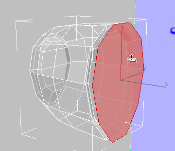

从罩的后部构建机身的前部:

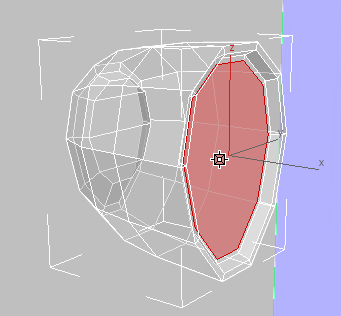

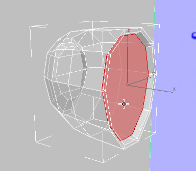

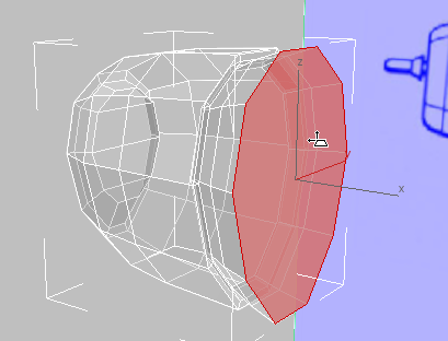

  1. 在功能区 “多边形建模”面板上,单击以激活 (多边形)。在透视视口中, 单击罩后部的多边形以选择它。
  2. 在功能区“多边形”面板上,单击 (插入)。在透视视口中,向下拖动以使用边框非常窄的多边形创建插入。

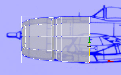

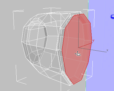

  3. 在功能区“多边形”面板上,单击 (倒角)。在透视视口中,这次向上拖动以朝向飞机的后部挤出多边形。拖动时查看前视口,仅在罩区域的外部挤出多边形。
    前视图

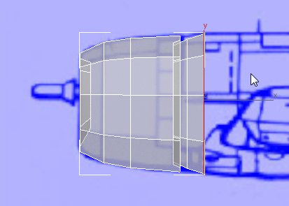

    松开鼠标,然后再次向上拖动以缩放倒角使其直径几乎与罩本身的直径相同。此外,工作时也请查看前视图。
    前视图

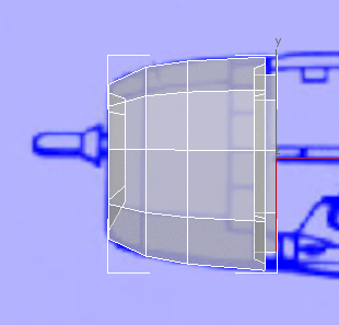

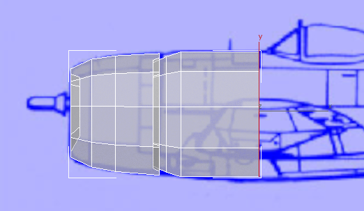

继续对机身建模:

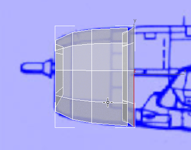

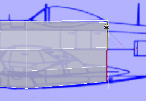

  1. 再次使用 (倒角)以将机身向上扩展到座舱前面的矩形面板的机翼前缘,然后放大使其位于前视图中,它跟随设计图图像的轮廓。
    前视图

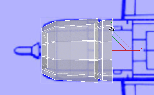

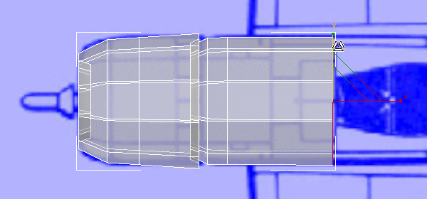

    这看上去比较合适,但是如果注视顶视口,则可以看到新倒角有点宽。
  2. 激活顶视口,然后沿 Y 轴缩小多边形使其与设计图图像对齐。

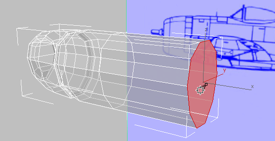

  4. 在功能区“多边形”面板上,单击 (挤出)。在透视视图中,将机身向上挤出到座舱的机翼前缘。照例,工作时也请查看前视图。
    前视图

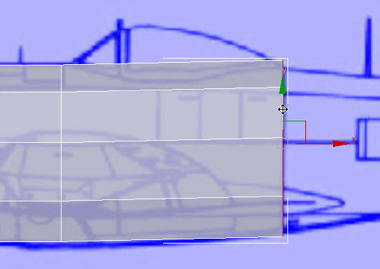

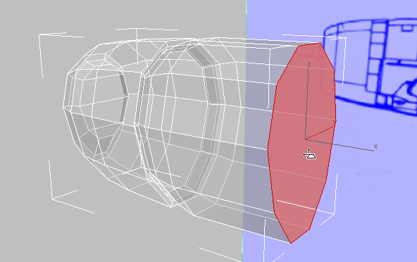

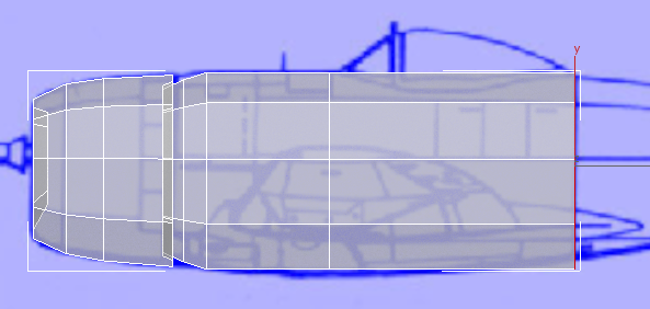

  9. 在功能区“多边形”面板上,再次单击 (挤出)。在透视视口中工作,但监视前视口,将机身挤出到座舱后部接缝那么远的位置。
    前视图
    提示: 有时,3ds Max 窗口的大小会阻止您挤出到所需那么远的位置。如果发生此情况,则挤出到尽可能远的位置,然后将多边形水平 移动到所需位置。
  10. 在前视口中,将多边形沿 Y 轴向上 移动一点使底部更接近飞机的轮廓。
  11. 同样在前视口中,沿 Y 轴 缩小多边形使其更好地匹配设计图。

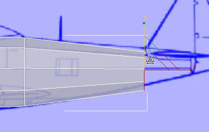

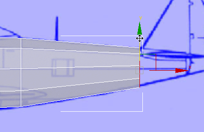

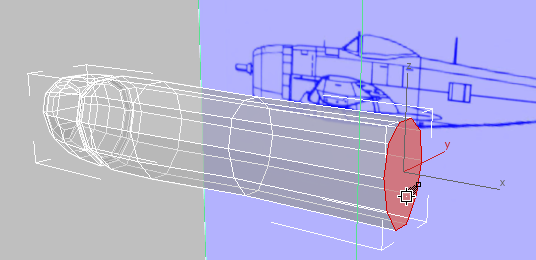

完成机身的柱形部分:

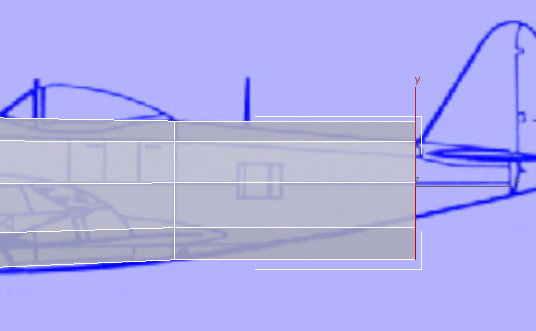

  1. 在功能区“多边形”面板上,再次单击 (挤出)。然后将机身挤出到尾部机翼前缘那么远的位置。
    前视图

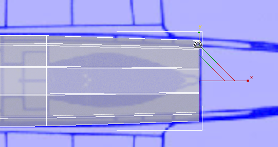

  2. 在顶视口中, 缩小多边形以匹配飞机的轮廓。

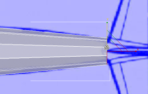

  3. 在前视口中,将多边形 缩小到轮廓的大小。
  4. 同样在前视口中, 移动多边形以更好地匹配设计图图像。
