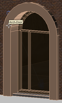

  1. 最大化“正交”视口并 选择 Arch-Door 对象。
    未应用材质时的拱门对象

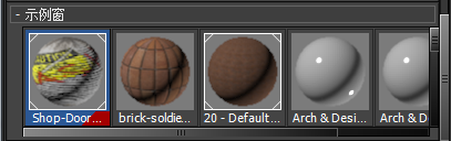

  2. 打开 “板岩材质编辑器”。找到“示例窗”组。
    已为拱门对象准备了称作 brick-soldier 的材质。
  3. 将 brick-soldier 材质从“浏览器”“示例窗”组拖动到活动视图。在“实例(副本)材质”对话框中,确保已选定“实例”,然后单击“确定”。

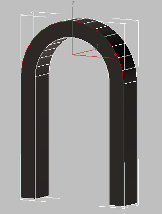

    拱门会变为暗灰色。它不会显示进一步的细节,因为没有为 Arch-Door 对象指定任何贴图坐标。

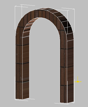

  2. 右键单击视口中的拱门对象,然后从四元菜单中选择“隐藏未选定对象”以分离该对象。
    砖材质已贴图到其曲面的拱门对象

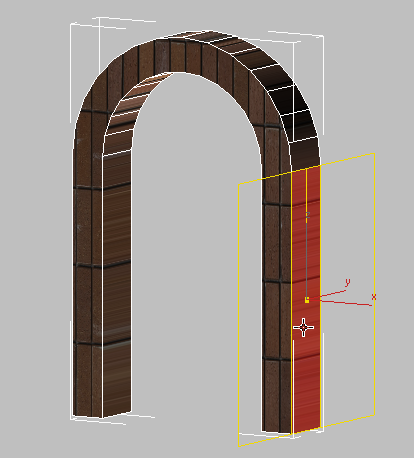

    3ds Max 将显示黄色 Gizmo,表示砖材质在选定面上的平面投影。
    砖材质在拱门面上的平面投影

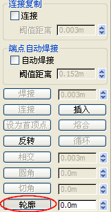

  11. 在“几何体”卷展栏上下滚,这样就可看见“轮廓”按钮,然后单击该按钮。
  12. 在视口中,单击原始样条线并向内拖动,这样就会将样条线加轮廓大约放置在拱门前面的外边和内边之间的中点处。

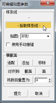

  8. 在“可编辑贴图参数”对话框中,单击“拾取样条线”。
    目前,使“可编辑贴图参数”对话框保持打开状态。

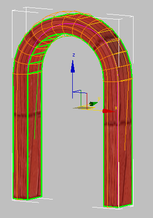

    拱门对象已由框架 gizmo 包裹起来,它显示贴图的轮廓和横截面。
    由框架 gizmo 包裹的拱门对象

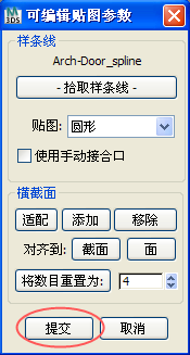

  3. 在“可编辑贴图参数”对话框上,单击“提交”以接受到目前为止对样条线贴图所做的更改。
