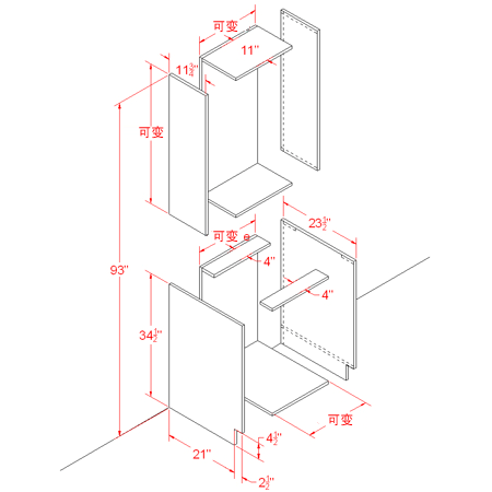

本教程中将要创建的橱柜基于下一图中提供的尺寸。在北美,橱柜高度和宽度的度量标准为英寸,按 3 英寸的间隔递增。因此此图使用英尺和英寸,而不是公制测量单位。
显示橱柜尺寸的直线图
此图包括可变尺寸以考虑到橱柜宽度和高度的变化。
可能的橱柜宽度从 9 英寸开始,以 3 英寸的间隔进行递增,直到每橱柜的总宽度为 36 英寸。
壁橱的高度最小为 12 英寸,以 3 英寸的间隔递增,最大为 30 英寸;此外,还有一个可能的尺寸:39 英寸。
基础橱柜的标准高度为 34.5 英寸,加上台面的 1.5 英寸。
对于大多数结构而言,93 英寸是从大小可变的壁橱顶端到地面的最大高度。
您将以该图为指导,使用功能区中的建模工具创建一组不同大小的橱柜。

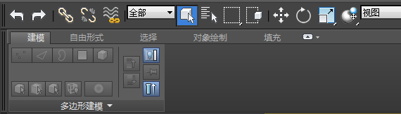

  2. 单击 展开/最小化图标若干次,直至显示整个功能区。
    因为场景中没有多边形模型,所显示的“多边形建模”选项卡中工具处于停用状态。

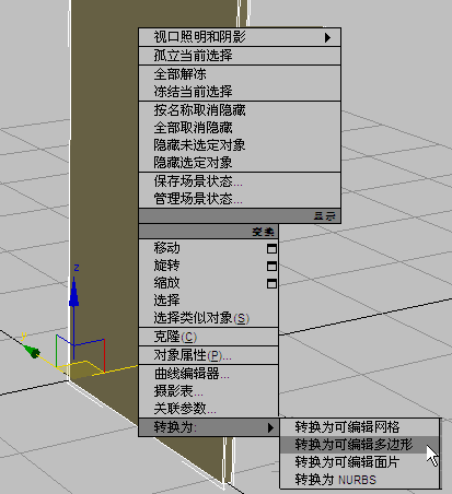

  1. 确保选中长方体,右键单击它,然后从四元菜单的“变换”(右下方)区域中,选择“转换为”“转换为可编辑多边形”。
    此功能区将更新以显示一组多边形编辑工具。

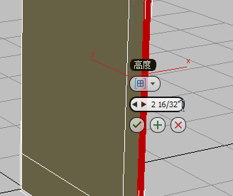

  8. 在功能区 “多边形”面板上,按住 Shift 键并单击 (挤出)。
    (按住 Shift 键并单击其中一个工具时,3ds Max 将显示该工具的 caddy 控件。)
  9. 在“挤出”caddy 的第二个控件“高度”上,将值设置为 2.5,然后单击 (确定)。

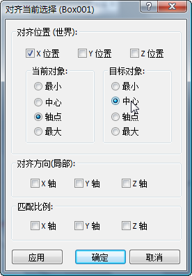

  2. 在主工具栏上,单击 (对齐),然后在视口中,单击该橱柜。
  3. 在“对齐当前选择”对话框 “对齐位置(世界)”组中,确保已启用“X 位置”,并已禁用“Y 位置”和“Z 位置”。在“当前对象”组中选择“轴点”,并在“目标对象”组中选择“中心”,然后单击“确定”。
  4. 再次单击“仅影响轴”退出轴转换模式。

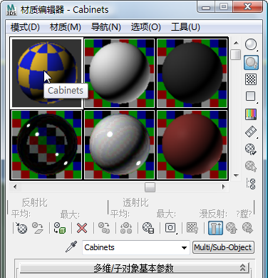

  1. 在主工具栏上,单击 (材质编辑器)打开“精简材质编辑器”。
    注: 有两个版本的“材质编辑器”:“精简”界面和“板岩”界面。在设计材质时,“板岩”版本功能更加强大,而在只需指定现有材质时,“精简”版本则更便捷一些。
  2. 单击左上方示例窗使其处于活动状态。该示例窗中的材质命名为 Cabinets。
  3. 在“材质编辑器”中,单击 (将材质指定给选定对象)。
  4. 关闭“精简材质编辑器”。
