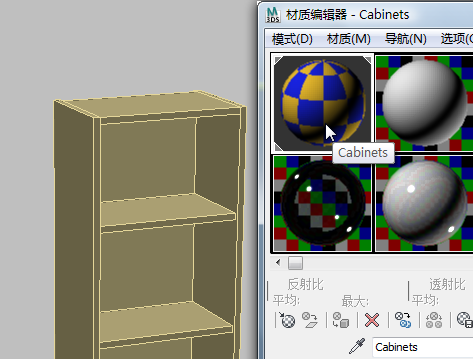

    下一步,将为多边形指定材质 ID,以便这些多边形可以接收不同的子材质。
指定材质 ID:
  1. 在主工具栏上,单击 (材质编辑器)打开“精简材质编辑器”。
  2. 单击左上方示例窗使其处于活动状态。该示例窗中的材质命名为 Cabinets。
  3. 从 Cabinets 示例窗拖动,然后将鼠标释放在上橱柜之上,以应用此材质。
    拖放操作是应用材质的一种可选方式。
  4. 关闭“精简材质编辑器”。
