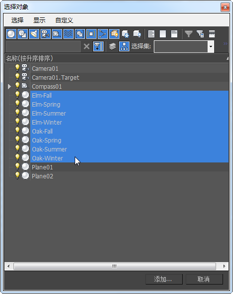

  3. 在“绘制对象”面板中,单击 (编辑对象列表)。
    3ds Max 将打开“绘制对象”对话框。
  4. 在该对话框中,单击“添加”。
    3ds Max 将打开“选择对象”对话框。
  5. 单击并且按住 Shift 键再单击,以选择所有八个树对象,然后单击“添加”。
    您在本课中绘制的小树林是一个折衷的方案。而在其他时间,您可能希望进行选择,例如仅选择春天的树或秋天的树。
  6. 关闭“绘制对象”对话框。

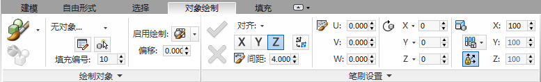

设置“对象绘制”工具:
  1. 在“绘制对象”面板上,从下拉列表中选择“全部随机”。
    在绘制时,这些树将以随机顺序出现。
  2. 还是在“绘制对象”面板上,打开“启用绘制”下拉列表,然后选择“选定对象”。
  3. 在“笔刷设置”面板上,将“间距”设置为 40.00 个单位。
  4. 还是在“笔刷设置”面板上,打开“对齐”下拉列表,然后禁用“对齐到法线”。
    我们要使树垂直生长,而不是在不平坦的地带上倾斜。
  5. “笔刷设置”面板的右手边有三组控件:“散布”、“旋转”和“缩放”。在本教程中,我们不使用“散布”工具,但会对其他两个组进行调整。
    在“笔刷设置”面板 “旋转”组中,单击“Z 坐标”字段旁边的下拉箭头,然后在下拉列表中启用“随机 Z”。
    在绘制时,这些树将在其垂直 (Z) 轴方向上有随机的旋转量。
  6. 在“笔刷设置”面板 “缩放”组中,确保已启用 轴锁定(均匀缩放),然后打开 “缩放类型”下拉列表,再选择“随机”。
    选择“随机”后,“缩放”组会显示一个轴值的范围;由于“轴锁定”已开启,您只能更改 X 轴的值。
  7. 依然在“缩放”组中,将最小 X 值(在左侧)设置为 60,最大 X 值(在右侧)设置为 160
    树将有不同的高度,60 到 160 个单位不等。

  3. 在“绘制对象”面板上,打开“绘制”下拉菜单并选择“绘制列表中的对象”。
    (绘制列表中的对象)现在处于活动状态。
  4. 按住鼠标键的同时,在地带对象上拖动。3ds Max 会将树的副本添加到场景中。树与树之间至少有 40 个单位的距离。
