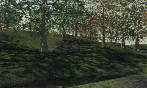

在本教程中,您将学习如何使用 mr 代理对象来创建一个森林的场景,尽管它非常大,但仍然可以快速渲染。
您将把树转换为 mr 代理格式,然后为各个代理提供一种保存在材质库中的材质。最后,您将使用“对象绘制”功能多次实例化这些代理,并将它们散布在场景中。
