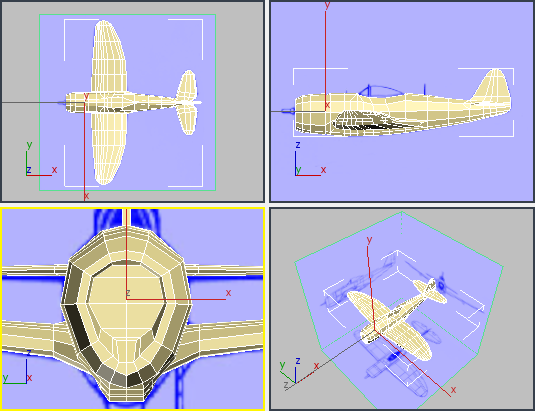

设置视口:
  1. 在 P-47 处于选定状态时,选择 (“所有视图最大化显示选定对象”)。
  2. 激活“左”视口,然后 进行区域放大,以清晰地显示进气口。

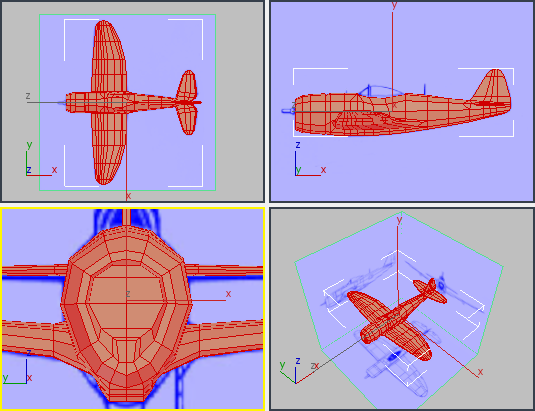

  1. 转到 (“多边形”)子对象层级。
  2. 按 Ctrl+A 以选择飞机中的所有多边形。

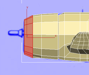

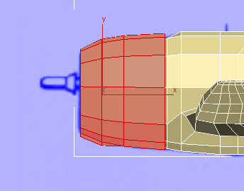

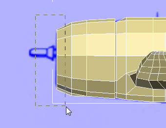

  5. 在主工具栏上,确保“窗口/交叉切换”处于 “交叉”状态,然后在“前”视口中, 拖动一个区域以选择位于引擎罩最前端的面。
  6. 在功能区“修改选择”面板上,多次单击 (“扩大”),直到选择整个引擎罩。
  7. 在“平滑组”对话框上,启用 32。
    此时 3ds Max 会平滑引擎罩的面。
    平滑组值的基本原理很简单:如果有两个面的平滑组值相同,3ds Max 将在这两个面之间进行平滑。如果两个面的平滑组值不同,则不存在平滑。(一个面可以有多个平滑组值,这会使工作变得复杂,而在本教程中不会使用该功能。)

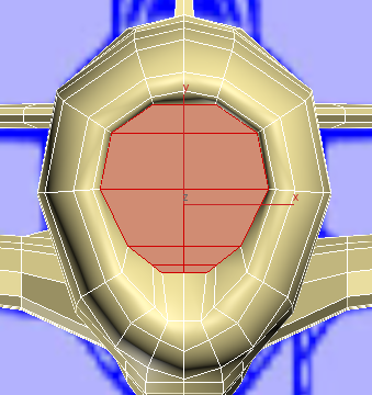

从进气口移除平滑:
    在此过程中,实际上您并未从这些面移除平滑:只是将其指定给引擎罩其余部分中的其他组。

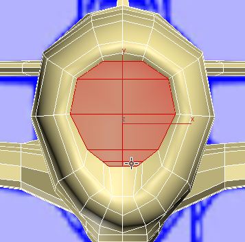

  1. 在“左”视口中, 单击并在按住 Ctrl 的同时单击以选择进气口的面。
  2. 在“平滑组”对话框上,单击以禁用 32,然后启用 31。
    此时进气口面看来起很平坦。

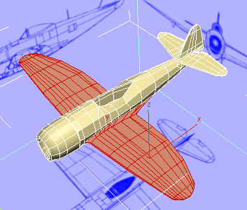

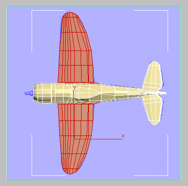

平滑机翼:

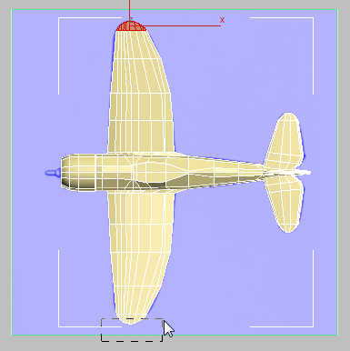

  1. 在“顶”视口中,单击 拖动后,按住 Ctrl 键并拖动,以选择翅膀的尖端。
  2. 在功能区 “修改选择”面板上,单击 (扩大)若干次,直到选择所有翅膀多边形。
    透视视图
  3. 在“平滑组”对话框中,启用 24。

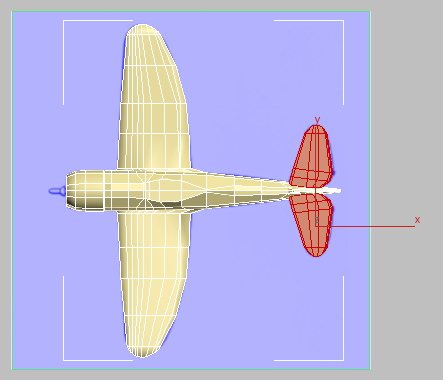

使水平稳定器变得平滑:
    水平稳定器的步骤几乎与翅膀的步骤几乎完全相同。

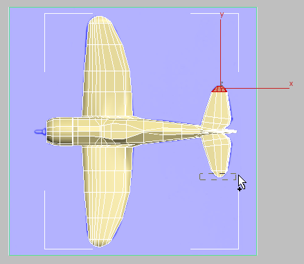

  1. 在“顶”视口中,单击 拖动后,按住 Ctrl 键并拖动,以选择稳定器的尖端。
  2. 在功能区 “修改选择”面板上,单击 (扩大)若干次,直到选择所有水平稳定器多边形。
  3. 在“平滑组”对话框中,启用 23。

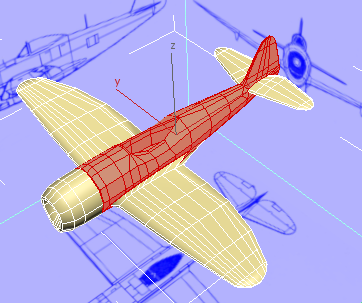

将机身的其余部分变得平滑:

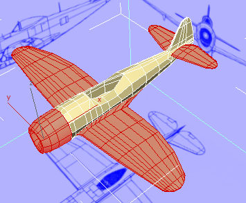

    现在,除了主机身,模型的所有部分都非常平滑了。可以使用已创建的平滑组来帮助选择它。
  1. 在“平滑组”对话框上,单击“按平滑组选择”。
    3ds Max 将打开“按平滑组选择”对话框。按钮仅显示您到目前为止已指定的平滑组。
  2. 在“按平滑组选择”对话框中,启用所有四个按钮,然后单击“确定”。
    3ds Max 选择已指定了平滑组值的面。
  3. 按 Ctrl+I 键可以反转该选择。
    现在,仅选择机身和尾部。
  4. 在“平滑组”对话框中,启用 16。

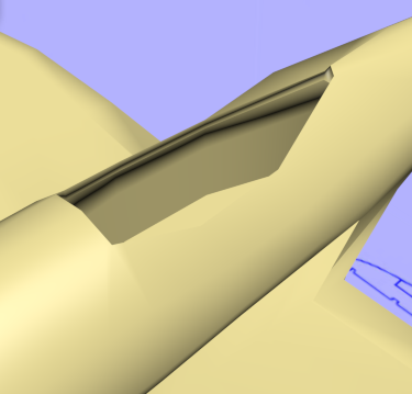

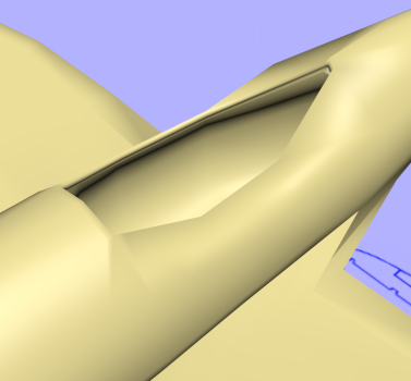

    将机身变得平滑产生了意外的效果:座舱周围面的缩进幅度太大了。可以使用“平滑组”对话框来解决此问题。
    座舱周围的意外缩进
    (此现象在未选择多边形时更容易看到,但是您不需要在场景中取消选择多边形。)
  5. 确保选择机身多边形(平滑组 16),在“平滑组”对话框中将“自动平滑”阈值更改为 80.0,然后单击“自动平滑”。
    3ds Max 将更正座舱周围的缩进。
    增大该阈值会增加两个面平滑连接在一起的机会。
    注: “自动平滑”将更改您最初为这些面指定的平滑值 (16)。单击“自动平滑”后,这些面共享值 1、2 和 3。

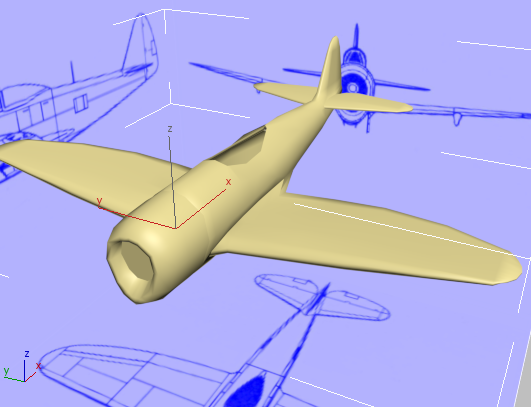

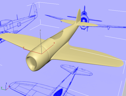

将平滑组用于 NURMS 平滑:
  1. 关闭“平滑组”对话框。
  2. 退出 (“多边形”)子对象层级。
  3. 在功能区“编辑”面板上,启用 (“NURMS”)。
  4. 在功能区“使用 NURMS”面板上,将迭代次数增大为 2。
    默认 NURMS 平滑忽略平滑组,并将 P-47 的所有面合并在一起。
  5. 在功能区“使用 NURMS”面板 下拉部分中,打开“分隔方式”下拉列表,启用“平滑组”。
    由于将平滑组考虑在内,NURMS 正确显示了进气口与引擎罩的其余部分之间、翅膀与稳定器以及主机身之间的接合口。
  6. 禁用 (“NURMS”)。
    虽然平滑组单独提供的平滑不如 NURMS 平滑好,但它可适用于诸如游戏引擎之类的多边形较少的环境,或适用于以中长距离查看模型。
