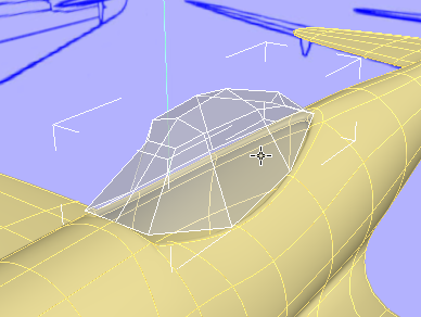

调整前风挡的形状:

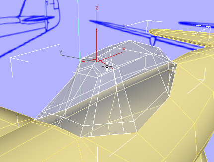

  1. 右键单击视口,然后从四元菜单中选择“全部取消隐藏”。
    现在,可以再次看到罩。
  2. 环绕、 平移和 缩放透视视口,以获取罩的更近视图。
  3. 选择罩,如果需要,按 F4 键显示边面。

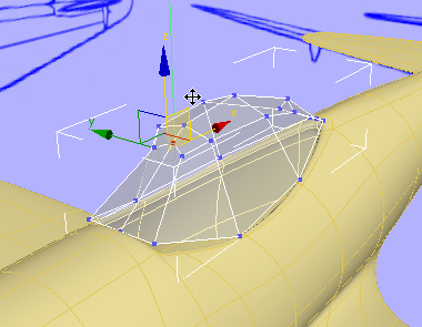

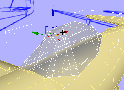

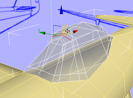

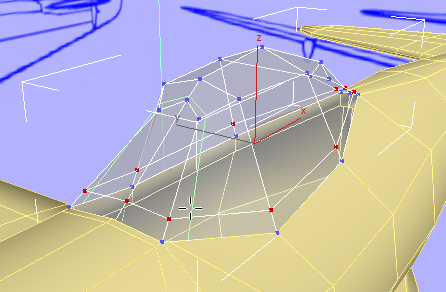

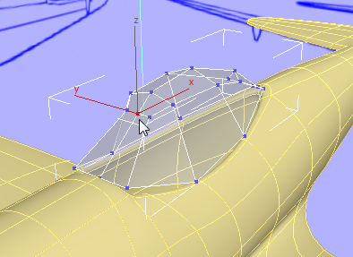

  4. 转至 (“顶点”)子对象层级。 选择前风挡顶部中央的顶点。
  5. 在功能区“编辑”面板上,激活 (“约束到边”)。然后 将顶点向上移动,使前风挡顶部变得更尖一些。
  6. 激活 (“选择对象”)以取消激活“移动”。
  7. 在功能区“编辑”面板上,激活 (“约束到无”)。

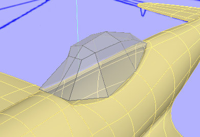

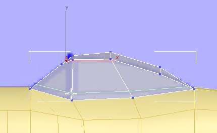

添加边缘以加固金属部件:
  1. 在功能区 “编辑”面板上,启用 (快速循环)。
  2. 添加边圈以加固罩的金属部件,如下所示:
    • 在水平方向,添加到罩的基部。
      提示: 使用前视口完成此操作,以便可以将边圈与蓝图匹配。
    • 在垂直方向,放在紧靠定义前风挡的边的后面。
    • 在垂直方向,放在紧靠定义“滚动条”支杆的边的前面。
  3. 右键单击以退出“快速循环”工具。

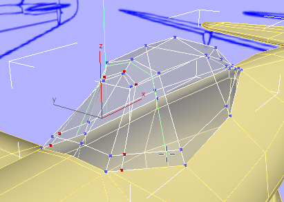

  4. 转到 (“边”)子对象层级。
  5. 单击后,在按住 Ctrl 键的同时单击,以选择“滚动条”支杆的前上部。
  6. 在功能区“编辑”面板上,激活 (“约束到边”)。然后 将边向后移一点,给支杆留出更均匀的宽度。
  7. 对定义风挡框后部的两个上边进行类似的调整, 将它们稍微向后移动,以使框的宽度更均匀。
  8. 激活 (“选择对象”)以取消激活“移动”。
  9. 在功能区“编辑”面板上,激活 (“约束到无”)。

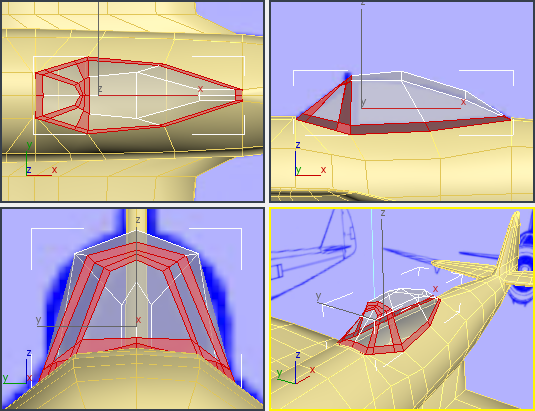

  1. 转到 (“多边形”)子对象层级。
  2. 单击 (“所有视图最大化显示选定对象”)。

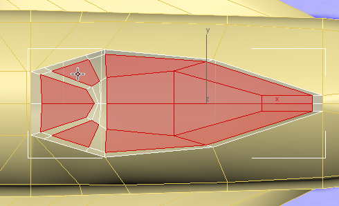

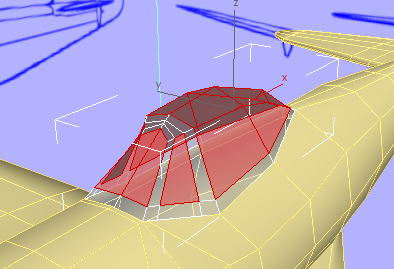

    注: 当切换到“多边形”子对象层级时,您可能看到所有多边形都处于选中状态,如图所示。
  3. 单击罩的外部以取消选择所有多边形。然后单击,并在按住 Ctrl 键的同时单击对应罩的玻璃部分的多边形。需要使用顶视口才能选择透视视图中不可见的多边形。
    顶视图
    透视视图

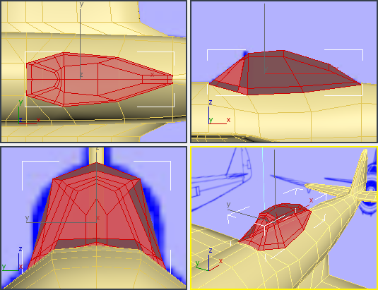

  4. 按 Ctrl+I 键可以反转该选择。

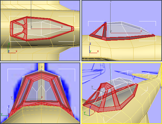

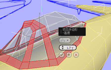

  5. 在功能区“多边形”面板上,按住 Shift 键并单击 (“挤出”)。
    3ds Max 将显示“挤出多边形”Caddy。
  6. 单击 Caddy 中的第一个控件,然后从下拉列表选择“局部法线”。
  7. 使用 Caddy 中的第二个控件将多边形挤出大约 1.7 个单位。
  8. 单击 (“确定”)以接受挤出。
  9. 在功能区(“修改选择”)面板上,单击 (“扩大”)。
    此操作会选择当您挤出金属部件时创建的侧面。这些面也应当是金属材质。
  10. 在主工具栏上的“命名选择集”字段中,输入 canopy metal,然后按 Enter 键保存此多边形选择。
