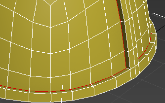

  1. 在“多边形建模”面板上,激活 (边)以转到“边”子对象层级。
  2. 在功能区的“修改选择”面板中,单击“循环模式”将其启用。

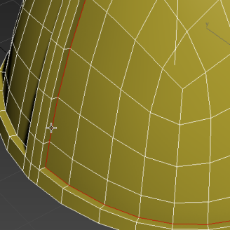

  3. 在“透视”视口中,单击挤出的边缘的其中一条内角边。
    这将选择循环中的所有边。
  4. 按住 Ctrl 键并单击挤出的边缘的其中一条内角边。
    这会将边循环添加到选择。
  5. 对头盔另一侧上的对应边循环执行相同的操作。

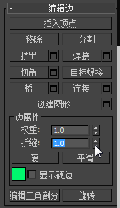

  6. 在“修改”面板的“编辑边”卷展栏上,将“折缝”设置为 1.0。
