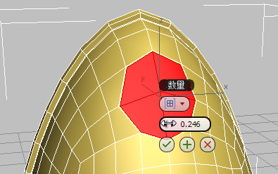

  4. 在“多边形”面板上,按住 Shift 并单击 (“插入”)。
  5. 在“插入”Caddy 上,将“数量”微调器(第二个控件)拖到与 0.25 似乎的值,然后单击 (“确定”)。
    这将会为选定多边形创建插入边。

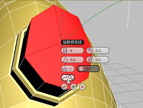

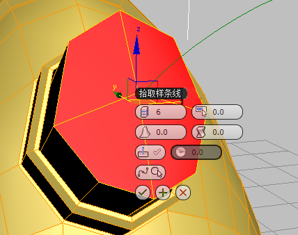

  4. 在“多边形”面板 下拉面板上,按住 Shift 并单击“样条线上挤出”。
    样条线挤出的 Caddy 控件的数量要比多数 Caddy 的多。
  5. 单击最后一个控件“拾取样条线”,然后单击先前绘制的样条线。
    单击该样条线后,3ds Max 将增长角,但这些角还没有锥化。

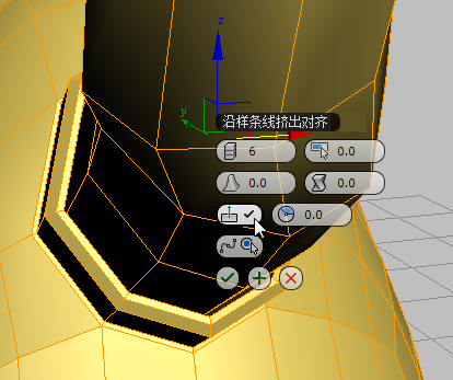

  6. (可选。)在 Caddy 上,单击“沿样条线挤出对齐”以将其启用。
    3ds Max 会将该样条线与原始面的法线对齐,从而使角更垂直于头盔的其余分部。这可能会获得良好的效果,也可能不会,具体取决于所绘制的样条线。
    注: 也可以尝试调整“扭曲”和“旋转”(仅当启用“对齐”时才可用)的值。

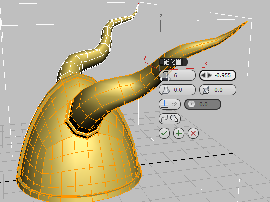

  7. 将“锥化量”的值更改为与 –0.5 近似,然后单击 (“应用并继续”)。
    3ds Max 仍将进一步挤出角。在其他视口中可以更容易查看这一点,但也可以浏览“透视”视图,如此图中所示。
  8. 更改“锥化量”,使角到达某一点(对于图示的头盔,该值为 –0.955)。单击 (“确定”)完成这些更改并完成角的创建。
    通过沿着路径挤出角,可省去在变换工具与多边形建模工具之间的大量切换工作。
