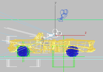

  4. 在选中摄影机对象的情况下,转至层次面板,然后在“调整轴”卷展栏上单击“仅影响轴”。
    请注意,摄影机所需的旋转轴是 Y 轴(显示为绿色)。
    摄影机沿 Y 轴旋转

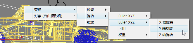

  6. 选择方向盘并右键单击它,然后从菜单中选择“连线参数”。
  7. 选择“变换”“旋转”(第二个)“Euler XYZ”“Z 轴旋转”。
  8. 单击 Camera_Driver 对象并选择“变换”“旋转”(第二个)“Euler XYZ”“Y 轴旋转”。
  9. 在“关联参数”对话框上,将控制方向设置为从左到右,这样方向盘便可控制摄影机旋转。
