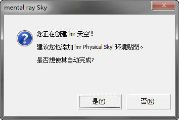

    3ds Max 将打开“mental ray Sky”对话框,询问是否要为场景背景添加“mr Physical Sky”环境贴图。
    注: 只有在使用工具选项的默认设置时 3ds Max 才会显示此对话框。如果未显示该对话框,则打开“环境和效果”对话框,在“环境”面板 “公用参数”卷展栏 “背景”组中,单击“环境贴图”按钮并自行指定明暗器。
    若要还原到此默认工具设置,请在“自定义”菜单中选择“自定义 UI 和默认切换器”,然后在“选择初始设置”对话框 “工具选项的初始设置”中选择 DesignVIZ.mentalray。
  5. 单击“是”。
    天空贴图仅起装饰作用,在为室外场景创建明暗分明的背景的同时,不会对室内照明级别产生任何影响。

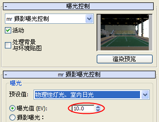

  2. 在“渲染”菜单上,选择“曝光控制”以打开“环境和效果”对话框。
  3. 在“曝光控制”卷展栏中,单击“渲染预览”。
    预览缩略图需要稍待片刻才能完成渲染。生成的图像很暗,因为默认的曝光值 15 对于室内场景并不合适。
    曝光值设置为 15 时的预览渲染。

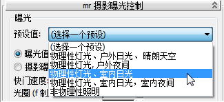

  4. 从“mr 摄影曝光控制”卷展栏 “曝光”组 “预设”下拉列表中,选择“物理性灯光、室内日光”。
    曝光值从 15 变化到 10,这时渲染的预览缩略图看上去亮了一些。
  5. 将“曝光值(EV)”从 10.0 更改为 9.0。
    预览更新为显示新设置的效果。
    指定更低的曝光值会使场景看上去更为明亮。现在,你需要通过使用“最终聚集”增加光线反弹来提高场景照明的亮度。

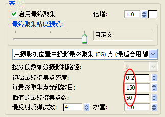

使用自定义“最终聚集”设置提高渲染质量:
  1. 在“渲染帧”窗口上,单击 (渲染设置)。
  2. 在“渲染设置”对话框 “全局照明”选项卡 “最终聚集(FG)”卷展栏 “基本”组中,将“初始最终聚集点密度”设置为 0.2,“每最终聚集点光线数目”设置为 150,并将“插值的最终聚集点数”设置为 50。
    这些值将消除场景中绝大多数的噪波缺陷,同时保证计算时间相对较短。
    若要了解有关最终聚集及其各个设置的详细信息,请参考 3ds Max 帮助。
  3. 在“渲染帧”窗口上, 克隆渲染图像,然后再次渲染场景。
    这次,系统将花费两到三倍的时间来完成图像渲染。
  4. 比较这两个图像以了解您对“最终聚集”所做的编辑对图像质量有何影响。
    某些缺陷依然存在,但整个图像的质量得到了极大改善。
    对“最终聚集”进行了调整后缺陷有所减少
