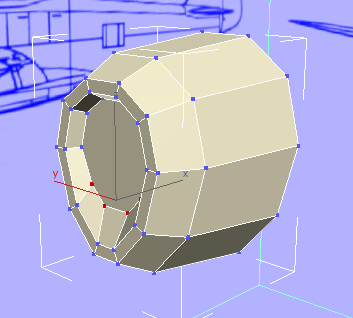

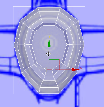

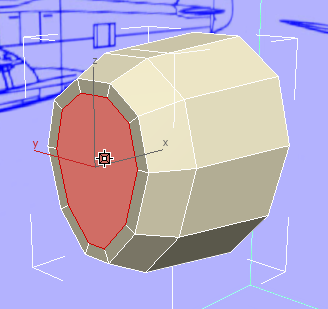

  2. 在仍选择正面多边形的情况下,在功能区“多边形”面板上,单击 (插入)。在透视视口中,向下拖动以减小正面多边形的大小,然后环绕该多边形添加多边形。
    还可以在左视口中看到此更改。

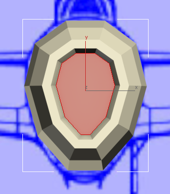

  3. 在功能区“多边形”面板上,单击 (倒角)。在透视视口中,向下拖动以使中心多边形凹进。
    松开鼠标,然后再次向下拖动一点,以锥化凹进的内部。可以在左视口中容易地看到此更改。

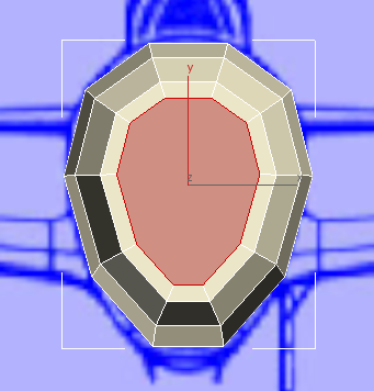

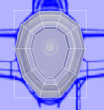

  4. 激活左视口,然后按 Alt+X 键以启用 X-Ray(透明)显示模式。离开几何体单击以取消选择正面。
    即使在 X-Ray 显示模式下,查看设计图图像的细节也有点困难。
    下面是前面没有几何体的图像:
    (如果您愿意,还可以选择“渲染”“查看图像文件”,然后打开 \sceneassets\images\p47_front.jpg 以查看此图像的全大小版本。)
    当设计图图像显示时,凹进部分中有一个圆形区域:这是帮助冷却发动机的进气口。发动机燃烧的进气口是位于该圆形区域下方的管道。

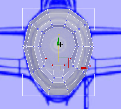

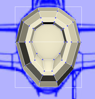

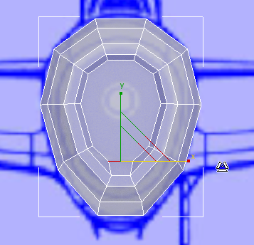

  5. 在功能区“多边形建模”面板上,单击 (边)转到“边”子对象层级。 单击以选择凹进底部的中心边。
  6. 向上 移动边,直到其正好位于圆形边界下方。
  7. 沿 X 轴将边 缩小一点,以便进气口的轮廓近似圆形。

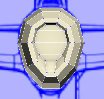

  8. 在功能区“多边形建模”面板上,单击 (顶点)转到“顶点”子对象层级。 单击并按住 Ctrl 键单击以选择凹进内部部分下部边的四个顶点。
    提示: 如果选择了不需要的顶点,则按住 Alt 键单击可以取消选择。
  9. 沿 Y 轴向上 移动顶点,以使冷却进气口更圆。

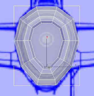

    如果激活透视视口并按 Alt+X 键以禁用 X-Ray 显示模式,则可以更清楚地查看刚完成的工作。

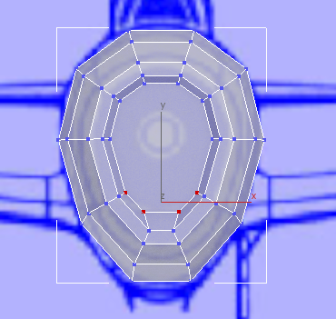

    飞机正面的工作暂时接近完成。但是,由于 3ds Max 构造圆柱体(此模型的原型)的方式,进气口面是一个具有 10 个边的多边形。正如我们前面提到的,如果网格由一致的四边形组成最好:在处理平滑和(如果要创建角色)蒙皮变形时更适合。因此要完成进气口,请将具有 10 个边的大多边形拆分为较小的四边形。

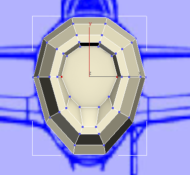

  1. 再次激活左视口。 放大一点以便更容易地看到几何体。
  2. 单击并按住 Ctrl 键单击以选择进气口多边形每个边的两个顶点。
  3. 在功能区“循环”面板上,单击 (连接)。
    单击视口中的其他地方以取消选择初始顶点之前,难以看到连接边。
  4. 使用前面两个步骤中的方法再添加两个水平边:一个位于中心边上方,一个位于中心边下方。
    现在,原始具有 10 个边的多边形已被拆分为四个多边形,且每个新多边形都具有四个边。
