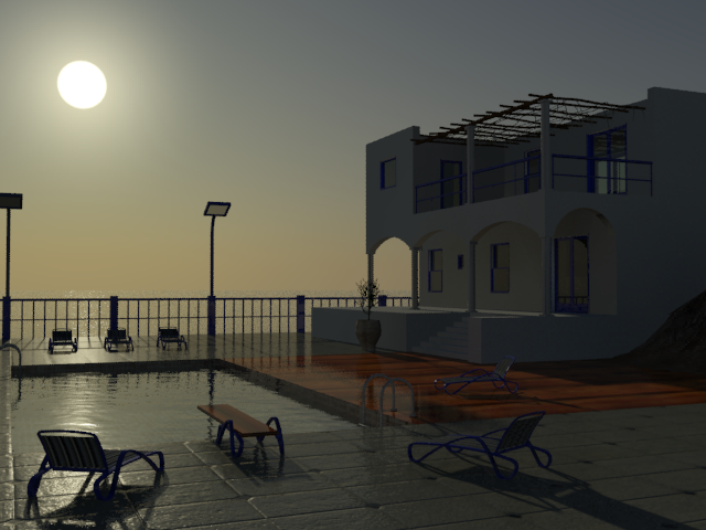

将时间更改为傍晚:
  1. 渲染场景并 克隆结果。
  2. 最小化“渲染帧”窗口。
  3. 在“前”视口中, 选择“日光”对象(太阳对象,而非指南针),然后转到 “运动”面板。
  4. 在“控制参数”卷展栏 “时间”组中,将“小时”设置为 18,并将“分钟”设置为 30(6:30 PM 或者 18:30 点)。
  5. 再次渲染“Camera-Terrace 视图”。
    场景相当暗,但是可以通过调整曝光设置来改善这一情况,即将曝光调整为更符合一天中这个时间点的设置。
  6. 单击 (“环境和效果”对话框(曝光控制))以显示“环境和效果”对话框。
  7. 在“mr 摄影曝光控制”“曝光”组中,将面向太阳的摄像机角度的“快门速度”设置为正确的曝光。但是,您可以通过调整摄影机镜头光圈来增加进入场景的光线数量。
  8. 在“曝光”组中,将“光圈”设置为 5.6。
  9. 渲染场景并 克隆结果。
    尽管没有太阳盘的轮廓,但是整体照明效果明显改善。

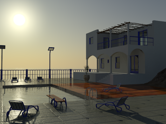

创建日落曝光:
    现在,您将调整场景曝光以便对象可以充分地由设置的太阳照亮。

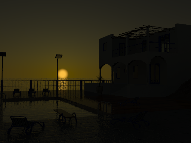

  1. 在 “运动”面板 “控制参数”卷展栏 “时间”组中,将“小时”设置为 19,并将“分钟”设置为 40(7:40 PM 或 19:40 点)。
  2. 再次渲染“Camera-Terrace 视图”。
    场景特别暗,这是因为曝光仍设置为一天中较早的时间点。
  3. 在“环境和效果”对话框上,将“快门速度”设置为 100.0(1/100 秒)。
  4. 再次渲染“Camera-Terrace 视图”。
    “mr 物理天空明暗器”生成逼真的天空渐变,并且游泳池周围的细节变得更加清晰。
  5. 查看代表同一场景在 3 PM 和 6:30 PM 这两个时刻的其他两个渲染帧,以观察如何使用 mental ray 曝光控制创建出三种不同的氛围。
