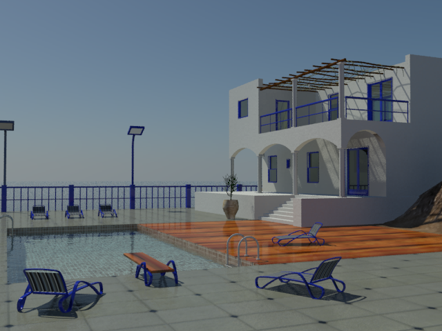

在本教程中,我们将为地中海别墅场景模拟早、中、晚三个阶段照明的照明条件。
为了完成该任务,您将创建一个日光系统并对其进行自定义以符合特定位置和时间。然后,您将设置适当曝光,并把日光系统和向别墅内部投射灯光的“Sky 入口”对象组合起来。您可以通过调整光圈设置来微调晚间照明。
完成本教程之后,您将看到使用 mental ray 照明选项创建逼真的日间照明条件是多么的轻松。
