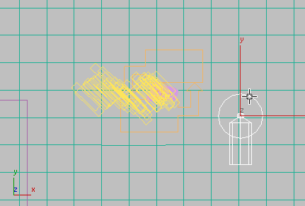

  3. “创建面板”上,激活 (辅助对象)。从下拉列表中选择“粒子流”,然后在“对象类型”卷展栏上单击以激活“粒子绘制”。
  4. 在“顶”视口中,在吉普车附近拖动以创建“粒子绘制”辅助对象。
  5. 在“设置”卷展栏上,将“笔刷半径”值更改为 2.0

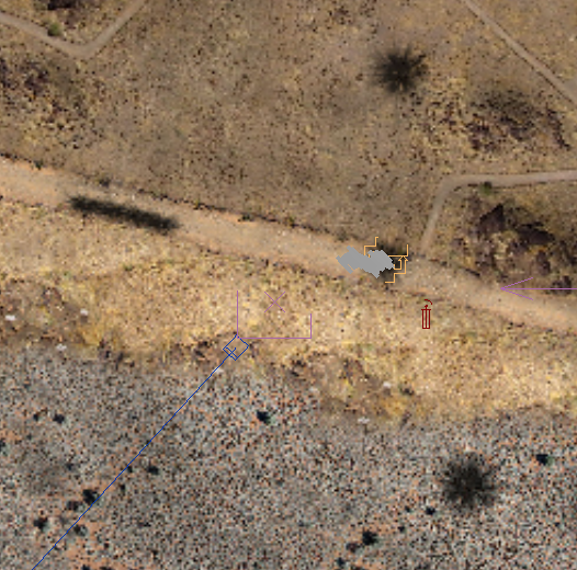

  6. 将“顶”视口明暗处理更改回“平滑 + 高光”。 选择 Plane01 对象,然后单击 (最大化显示选定对象)。
  7. 稍微放大一点,这样就能更好地观察烧焦标记。

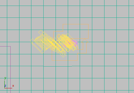

    现在,您已准备好在视口中绘制粒子种子。
    重要: 在继续下一步骤之前,确保时间滑块位于第 0 帧。如果时间滑块仍位于第 300 帧或某一其他帧,请单击 (转至开头)。

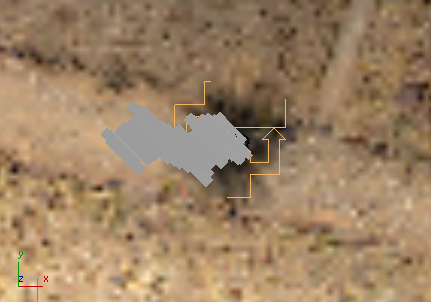

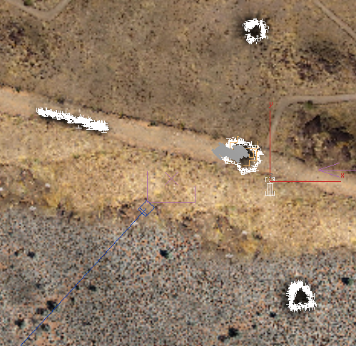

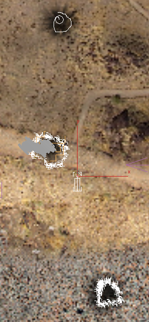

  11. 在“徒手绘制”处于活动状态时,单击并拖动单个笔划以围绕吉普车残骸粗略绘制一个圆。
    在释放鼠标之后,3ds Max 会沿着您所绘制的路径显示大量标记。
    每个标记都是一个粒子种子,这些种子最终将为粒子流系统生成粒子。
  12. 在另外两片烧焦区域上绘制类似的圆形笔划,其中一个笔划位于地形的右下方(东南),而另一个笔划位于右上方(东北)。
  13. 对于地形左侧(西)区域的公路中的纵长烧焦区域,绘制一个来回笔划(换言之,即两次划过纵长区域,但只运动一次“徒手绘制”光标)。
  14. 右键单击以禁用“徒手绘制”。
    现在,场景中应当有四处区域具有粒子种子:右侧(东)有三处圆形烧焦区域,左侧(西)公路中有一处条形烧焦区域。

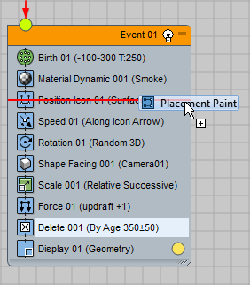

添加“放置绘制”操作符:

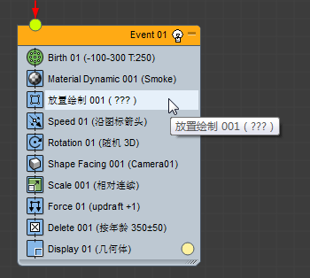

  1. 还原“粒子视图”(6)。

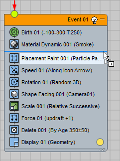

  2. 从仓库中拖动“放置绘制”操作符,并将其放置在 Event 01 中的“位置图标”操作符之上,以取代“位置图标”。
  3. 单击“放置绘制”操作符以高亮显示它。
    “放置绘制”项后跟有“(???)”。这表示您尚未指定粒子绘制辅助对象。
  4. 移动“粒子视图”窗口,以便可以在视口中看到粒子绘制辅助对象图标。
  5. 在“放置绘制”卷展栏上,单击“粒子绘制辅助对象”按钮(最初的标签为“无”)。
  6. 在视口中,单击粒子绘制辅助对象图标。
    粒子流现在使用粒子绘制辅助对象作为几何源以生成粒子。

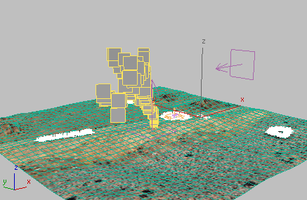

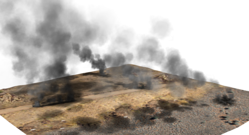

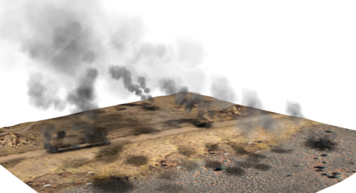

  10. 单击 (转至结尾)转至第 300 帧。激活“Camera01”视口,然后单击 (渲染产品)。
    现在,烟雾将从所有四处烧焦区域产生。效果不错,但烟雾有点稀少:现在在四个区域之间共享相同数目的粒子。

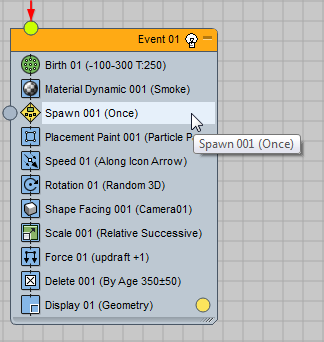

添加“Spawn”操作符以增大粒子数目:
    增大烟雾粒子数目的一种方法是:只需增大“Birth”操作符中的“数量”值。但是,在本课中,我们将通过使用“Spawn”测试来调整粒子数目。这种备用方法非常有用,并且使用“Spawn”还会在下一节课中创建余烬时助您一臂之力。
    仓库中具有黄色菱形图标的操作称为“测试”。
    “粒子视图”仓库中的测试项
  1. 将“Spawn”测试从仓库拖至 Event 01,并将其放置在“Material Dynamic”操作符和“放置绘制”操作符之间。
  2. 单击“Spawn”测试以高亮显示它。
  3. 在“Spawn”卷展栏上,将“子孙数”更改为 2,将“可繁殖 %”更改为 60.0
    此设置会通知粒子流采用 60% 的原始粒子,并为其中的每个原始粒子繁殖两个子粒子。
  4. 隐藏“粒子视图”(6)。
  5. 转至第 300 帧并且 渲染场景。
    现在,烟雾要密集得多。
