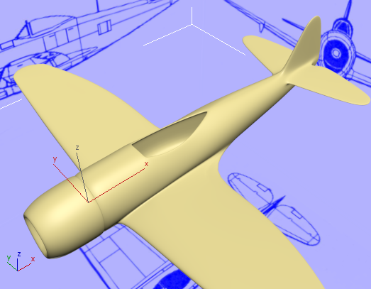

优化机头的曲率
机身头部上方是平坦的。使其更圆滑些可改进飞机的外观。

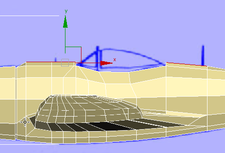

改进机身前面顶端部分的曲率:

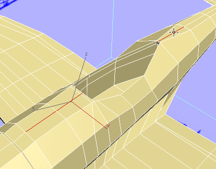

  1. 单击并在按住 Ctrl 的同时单击,以选定驾驶舱前面的三个脊线边,以及驾驶舱正后面的脊线边。
    提示: 区域选择突出驾驶舱正面的小边。如果错误地选择了某一边,则在按住 Alt 的同时单击即可取消选择它。

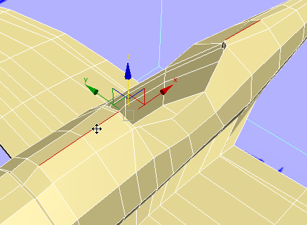

  2. 在垂直方向稍微向上移动 这些边,使机身更圆滑些。请使用“视图”坐标执行此变换。
    前视图
增加引擎罩顶部的曲率:

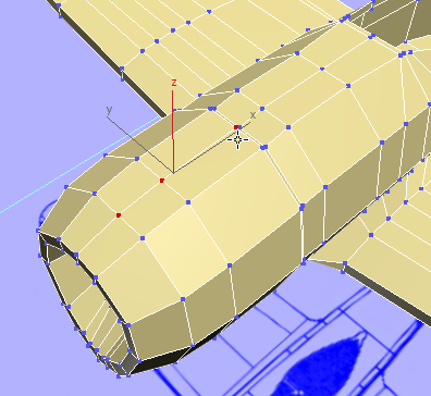

  1. 切换到 (“顶点”)子对象层级。
  2. 单击并在按住 Ctrl 的同时单击以选择引擎罩顶部的三个顶点。

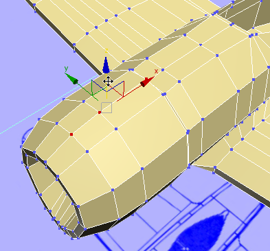

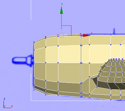

  3. 也将这些顶点向上 移动一些。
    前视图
  4. 单击 (顶点)以退出“顶点”子对象层级。
