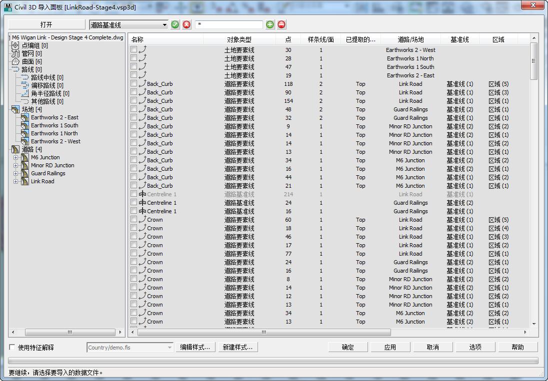

此组控件提供了过滤选项,帮助选择一个或多个模型的各部分。
[复选标记按钮]
[X 按钮]也可以使用文件内容列表分别选择字符串,或右键单击该列表以查看含有其他选择选项的菜单。
[加号按钮]
[减号按钮]右键单击层次以打开一个菜单,通过该菜单可以选择父对象的所有子对象。
要查看列表视图中的所有对象,请选择层次最顶端的根节点。
右键单击列表视图以打开一个菜单,其中包含匹配名称、对象类型、道路、层或部件等选择选项。
该列表包含以下几列信息:
用于 Civil 3D 的 Civil View 导出器允许通过道路链接代码过滤从道路导出的数据。通常,您将使用链接代码“top”确保仅导出道路的顶部曲面进行可视化。
